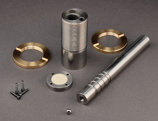

Takole nekako, samo, da je pri meni drugačen dizajn.
ležaj 1.jpg (33.85KiB)Pogledano 7248 krat

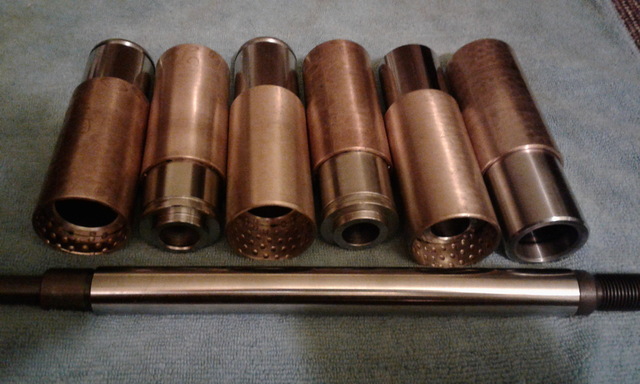

Trenutno se izdeluje bolj malo (druge obveznosti), sem pa nabral vodila.
Iz teh bo nastalo vzmetenje za subšasijo. Puša bo na eni strani vlepljena, na drugi strani, pa bo še gumi nosilec. V sredini bodo vzmeti .
Spredaj je os glavnega ležaja (manjka navoj) premer 20mm.
Če bo špilalo za en k.. bo pa za "inštalacijo" v dnevni.

Ležaj je gotov. Toleranca med osjo in pušo je tako majhna, da se mi lahko samo smeji. :mrgreen:
Če ne bi bilo spodnje luknje za olje bi trajalo celo večnost, da bi vstavil os v podmazan ležaj. Brez olja z zamašeno luknjico os potrebuje cca 10s za 5cm , če je luknjica odprta pa os pade. Z jekleno kroglico ima os po občutku manj upora kot pri Thorensu.
Os ima premer 20mm

Ležaj je razen cevke za olje gotov :D .
Navoji za "črpalko" vrezani, os in subplatter zlepljena skupaj in vse skupaj preverjeno.
Odstopanje je manjše od 1/100 mm (po obodu). Teža čez palec cca 20kg + ročka :mrgreen:
PS Sedaj pa na subšasijo

Ko sem menjal olje na ležaju mojega stroja sem obrnil celo ploščo preden je teža platerja iztisnila višek olja na prosto in se lepo usedla. Prav smešno je bilo videt in sem se že bal, da bom mogel olje z seringo ven pumpat.
Re: Heavy metal
Odgovor Napisal/-a kavka » 09 Mar 2017, 19:22
Dokler nisem imel kanala je trajalo cca 15s, da je os iztisnila zrak z oljem, bi pa tudi sam verjetno gledal, kje je zaribalo.
