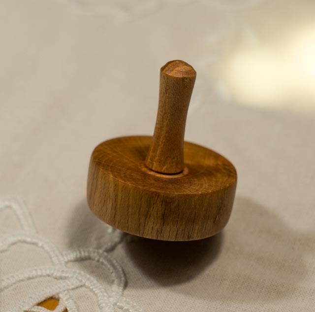

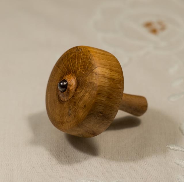

Evo ga še enega hudika :lol: v tole je šlo precej več dela, kot pa v tisti prvi prototip, ker sem vmes že eno zlomil in se nekaj stvari naučil glede lesa...ročaj je iz bresta, vztrajnik/trup pa iz bukve, za konico pa sem uporabil 5mm jekleno kroglico iz ležaja, kot je predlagal @brico
Čas vrtenja na stekleni podlagi je spoštljivi dve minuti in petnajst sekund, napram prvi vrtavki s popolnoma nekonkurenčnim časom slabe minute

Zelo impresivno!

Odgovor Napisal/-a bregargasper » 16 Dec 2016, 20:28
največ težav je povzročala namestitev in centriranje kroglice, ker se luknja ni in ni hotela naravnost izvrtat...nazadnje sem jo postružil kar s konico šublerja, ki je ravno priročne oblike in ostrine...očitno bo počasi čas, da si umislim (naredim) extra mini dleta ravno za take podvige

bravo, super, sploh tale kombinacija lesa in lagerja mi je zelo vsec, ne vem ce sem ze kje zasledil,.. cas vrtenja,... kapo dol :)!
