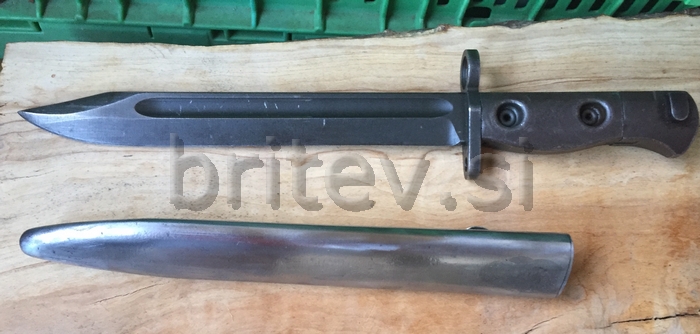

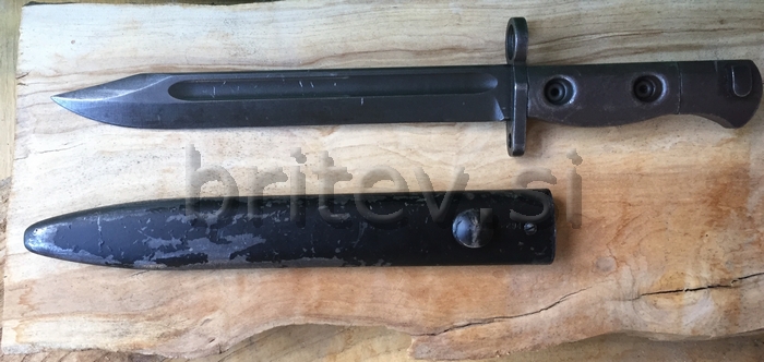

zadnjic sem bil naprosen da malo pogledam bajonet (po pravici povedano ne vem kateri :( ) in ga porihtam ker je bil ze malo utrujen
bajonet je izgledal na zacetku tako

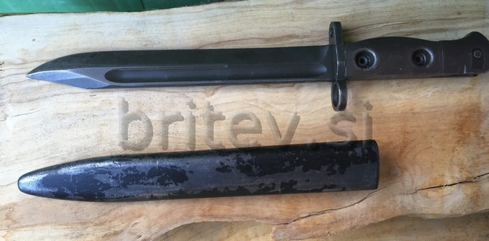

nekje vmes je bila situacija taksna

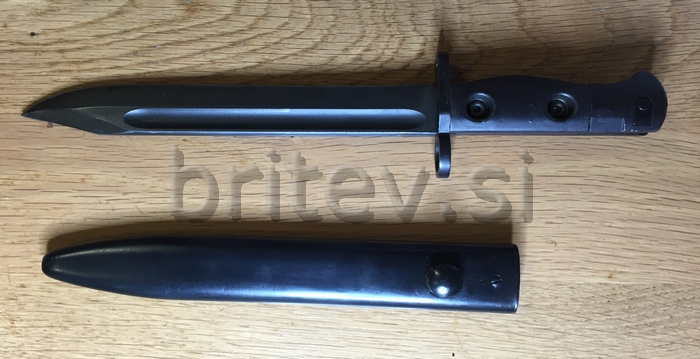

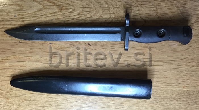

po par uricah dela, ko je bil tok na novo v par slojih bruniran, enako je bilo do-brunirano rezilo, nabruseno (kot 35°) in vse skupaj naoljeno
