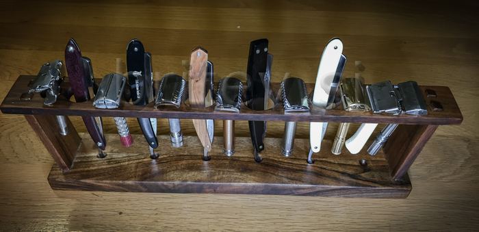

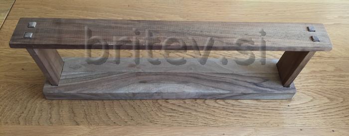

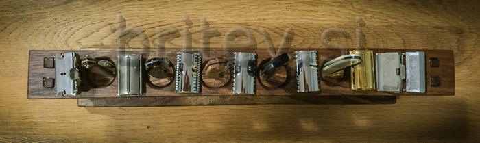

evo, zadnjic sem slucajno opazil eno kitajsko stojalo za DE brivnike kjer so v krogu nanizani, za par $,.. no v koncni fazi sem se ga lotil delati sam,. najprej sem moral stuhtati kaksen naj bo,.. potem se detajle, kako vpeti elemente med seboj, kote itd...
zacetek.. izbral sem les oreham spodaj debeljesi del da bo lepo drzal tezisce spodaj
1
Straight and DE razor STAND www.britev.si (12).jpg (46.78KiB)Pogledano 11443 krat

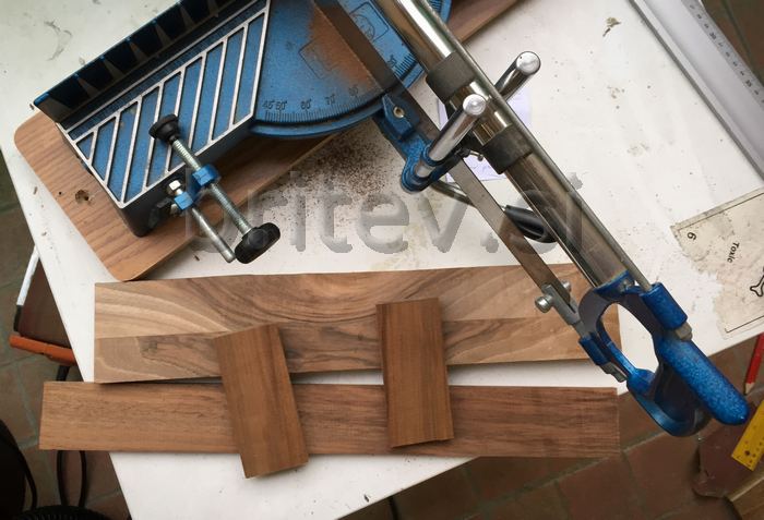

"razrez lesa"
2
Straight and DE razor STAND www.britev.si (13).jpg (57.13KiB)Pogledano 11443 krat
sestavljanje in tuhtanje kako bi bilo se boljse narediti, kombinirati itd..
3
Straight and DE razor STAND www.britev.si (1).jpg (33.44KiB)Pogledano 11442 krat

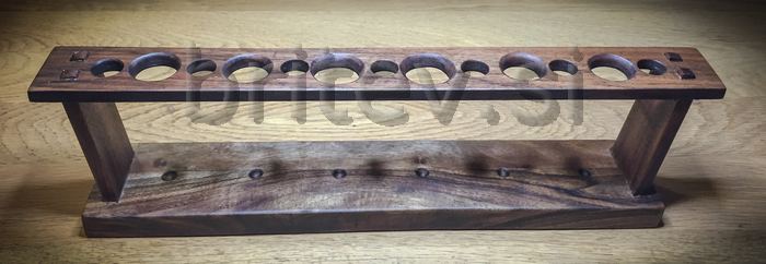

luknje za vpenjanje spodaj in zgoraj
4
Straight and DE razor STAND www.britev.si (2).jpg (54.44KiB)Pogledano 11442 krat

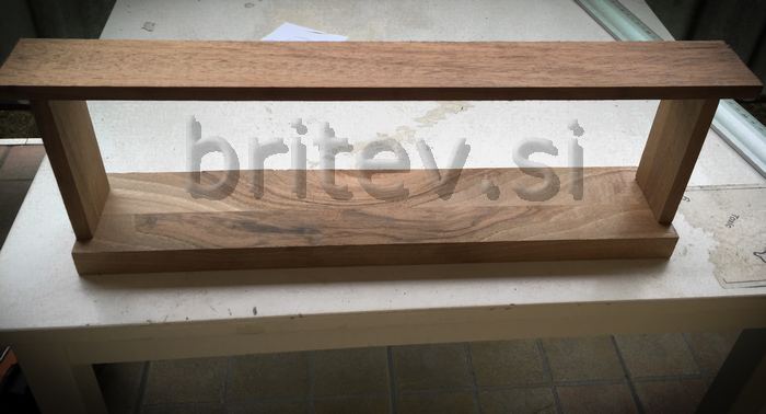

sestavljeno skupaj pred vrtanjem lukenj
5
Straight and DE razor STAND www.britev.si (4).jpg (30.53KiB)Pogledano 11442 krat

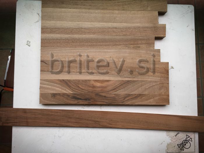

narejeno, zvrtano, sestavljeno, pobruseno, in en kup malih ifne tuningov... finish olje
6
Straight and DE razor STAND www.britev.si (10).jpg (32.07KiB)Pogledano 11442 krat
in seveda tkao kot bo sluzil svoj vsakdnanji kruh :)!
7
Straight and DE razor STAND www.britev.si (9).jpg (41.16KiB)Pogledano 11442 krat
8
Straight and DE razor STAND www.britev.si (8).jpg (28.19KiB)Pogledano 11442 krat
Re: Stojalo za brivnike in britve (oreh)
Odgovor Napisal/-a vostok » 17 Apr 2016, 22:55
BRAVO!! ZELO všečno, minimalistično, praktično, topel naravni material v kontrastu z ostrim, hladnim jeklom... Od daleč spomni na stojalo za katane.
Čas izdelave, orodje?
LP, G
Odgovor Napisal/-a miha » 17 Apr 2016, 23:16

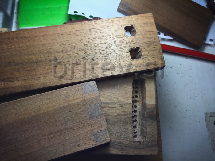

cas izdelave,.. ene 10h, mogoce se kaj zraven. najvec casa je vzela izdelava spojev, torej lukenj na spodnji bazi, ter lukenj in rogljev na zgornji, vse je delano pod kotom, saj sta vertikalna nosilca pod kotom,.. tezava je ta da nimam delavnice in nevem kaksnega orodja, kar malo otezi stvar,.. orodje.. zaga, dremel, bor masina, smirgel, lepilo, olje ..

dio santissimo, pa res bi si lahko kupil kakšno kvalitetno dleto...vsaj za vogale.... :lol:
Odgovor Napisal/-a miha » 20 Apr 2016, 19:10
Katere vogale, luknje mislis? Iamm samo enega velikega ki ni za te stvari pa se bolj za nic je. Tako da se priporocam za kaksen nasvet ali prodajo :)..
Odgovor Napisal/-a brico » 20 Apr 2016, 19:13
vogalaste luknje na spojih... :lol: ....bomo najdli nekaj....moram prekopat vse svoje luknje z dleti...
Odgovor Napisal/-a miha » 20 Apr 2016, 19:20
Uf!! Ne sprasuj kolko cajta sem v te luknje zabil!
Odgovor Napisal/-a brico » 20 Apr 2016, 19:22
"brez alata ni zanata".... 8-) ...
