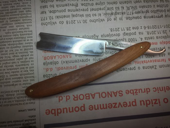

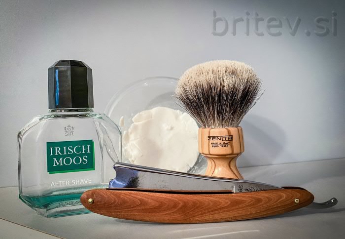

.. po daljšem času sem se lotil rihtanja ene britve...
tokrat najprej končni izdelek ... izgleda nekako takole :)

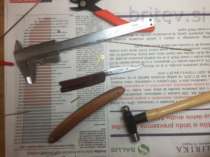

od začetka je pa šlo cca takole

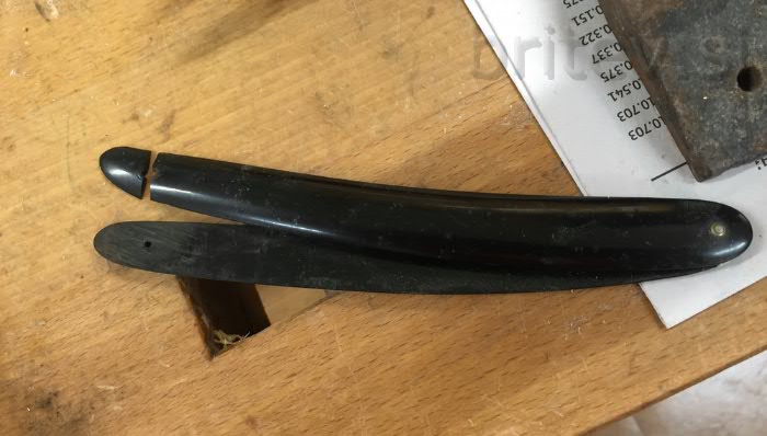

polomljen plastični ročaj, slike rezila ne najdem

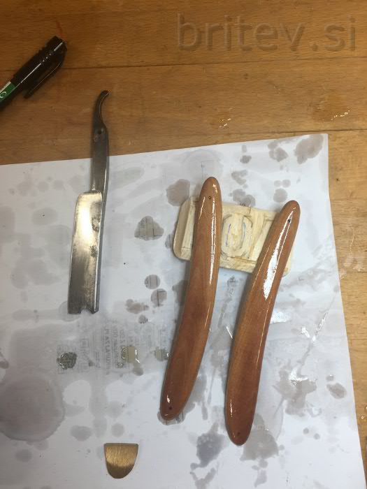

očičeno rezilo in izdelava novega lesenega ročaja (notranjost je pobarvana s črno), wedge je iz medenine za protiutež malo težjemu ročaju

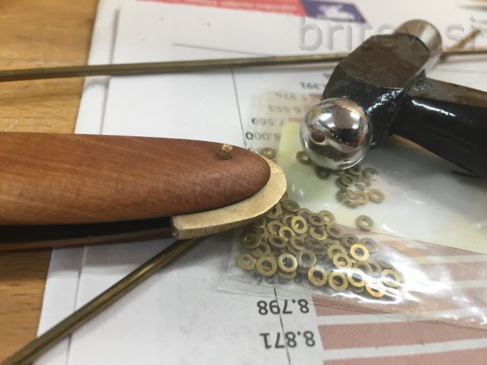

malo pred koncem

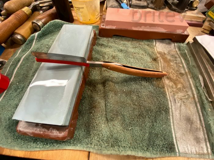

brušenje britve
