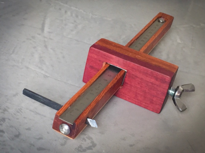

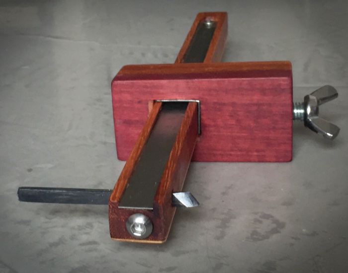

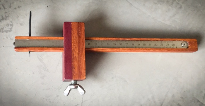

Kako prenesemo mero na kos lesa... s črtalnikom, oz distančnikom ki ima na točki risanja oster kovinski predmet (največkrat nabrušen jekleni žebelj ali kaj podobnega). Ko prenažamo mero se le-ta v les vtisne oz vreže, kar poleg označitve mere služi tudi kot vodilo za naslednje reze in do neke mere preprečuje trganje lesenih vlaken ob izhodu žage iz reza..
Lotil sem se ga delati že nekaj časa nazaj, a so se sproti pojavljale takžne in drugačne težave, ki jih je bilo treba zaobiti. Stvar sem včeraj končal in sem z izvedbo prav zdovoljen :).
