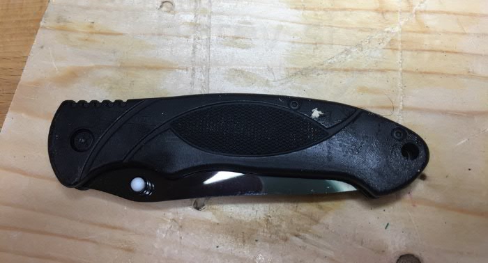

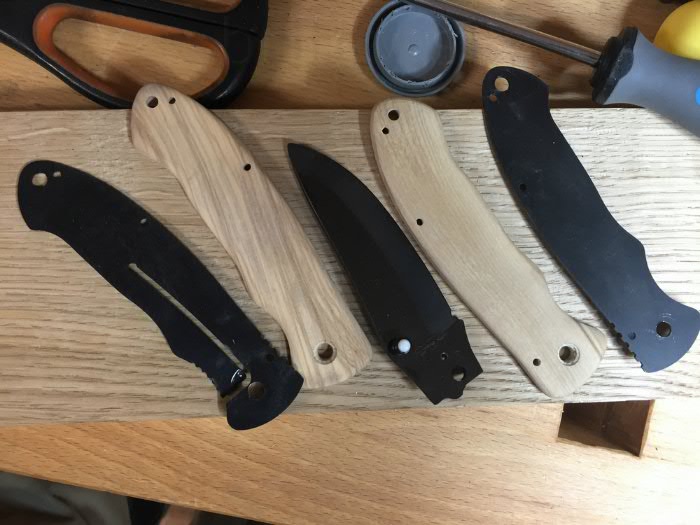

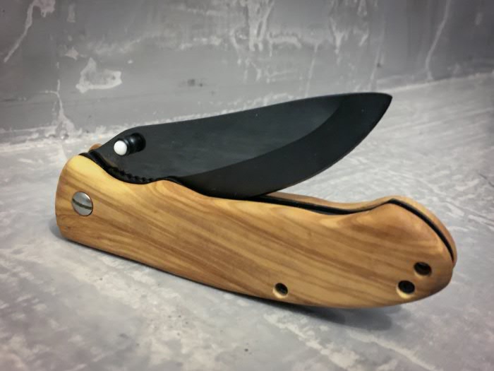

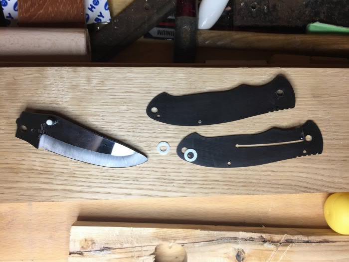

Ze nekaj casa imam keramicni preklopni noz ki mi jlezi vpredalu. Zadnjic sem opazil da plasticni crn rocaj razpada (plastika je bila lepljiva in mehka).. pa sem si rekel da bom naredil nov rocaj. Odlocil sem se za oljko, finish je olje :)..
original
razstavljeno
nekje vmes

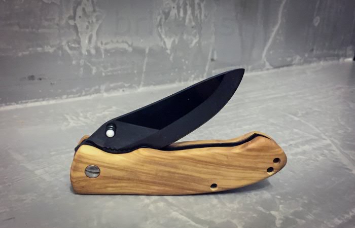

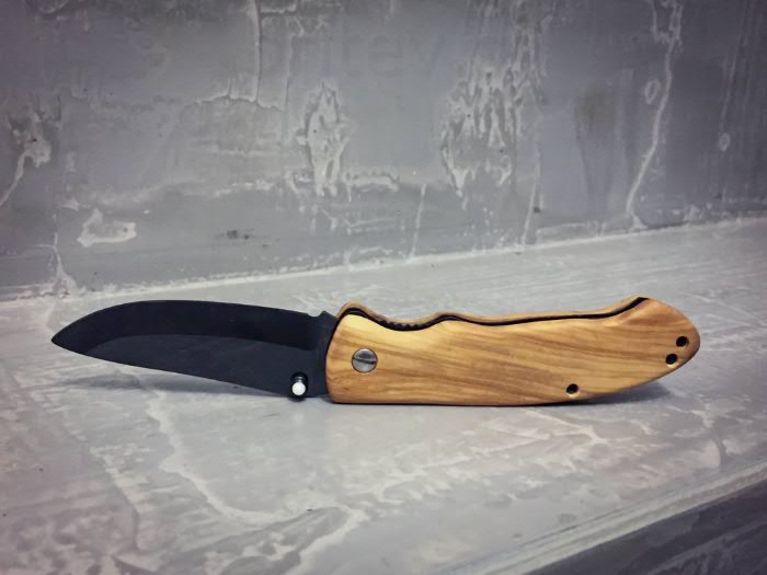

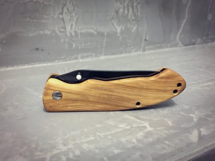

koncni izdelek
Ps. na zalost mi te keramike ni uspelo nabrusiti prav dobro (z diamantnimi brusi) tako da je trenutno bolj pogojno uporaben oz srednje oster..

škoda truda...drgač, lepo....če klina ne igra je vse zastojn....yebi ga....smeti....

Klina trenutno igra samo ne najboljse ampak nisem se rekel zadnje :D.

Odgovor Napisal/-a Puskin » 13 Apr 2018, 18:11
Svaka čast majstore... Zdaj samo še narediš novo klino.

Sem tudi razmisljal ja :D, ce se ta ne bo nabrusila tako kot je treba se zna celo zgoditi :)

Miha, zelo mi je všeč tvoje delo!
Res si se potrudil, vidi se, kako je roka že bolj vešča!
Bravo!
Pa če bi dal rezilo nabrusit v kakšno delavnico, kjer imajo primerne bruse za keramiko? Sliši se kot poraz za prekaljenega domačega mojstra s kupom skrbno izbranega dragega kamenja, ampak včasih enostavno pač ne gre drugače.

Keramiko se brusi z diamantnimi brusi, trenutno ni slo. Sem sel vprasati enega mojstra pa je rekel da ne more. Po youtube-u kazejo enako kotnsem delal sam. Naslednjic nameravam poskusiti drugi kot ipd.

Menim, da določenih stvari brez stroja ne moreš narediti kvalitetno.
Tukaj so debatirali o brušenju keramike:
http://www.podsvojostreho.net/forum/vie ... 14&t=46490
Tale trditev je nekam močna, ampak če je res, potem je vredno vsaj poklicat:
sem govoril z brusilstvom Jereb in mi je zagotovil da jih nabrusi bolje kot so novi.

Hvala bom povprasal :). Tu se s strojem po moje lazje in boljse nabrusi..

Ja, za mnoga opravila je stroj enostavno nujen. Primer je recimo poliranje - tudi na roko se da, ampak rezultat, narejen s strojem, bo boljši.
