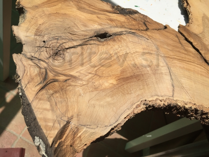

...nasel sem kos lesa, oljka, eden najljubsih lesov, dal gor milo, nasel zanimive linije letnic, grco in razpoke ter poskusil vse zdruziti v neko (estetsko) celoto :)

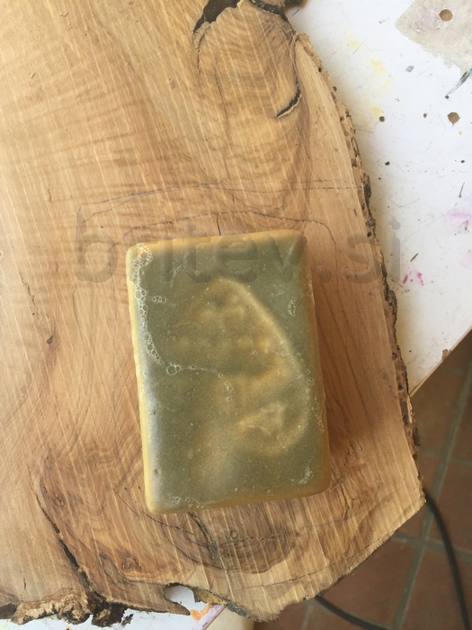

torej, najprej milo na les za obcutek ter risanje

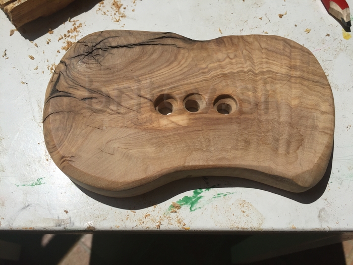

dolblenje lesa, rezanje, delanje spodnjih "nogic" a voda spodaj ne zastaja, vrtanje lukenj...

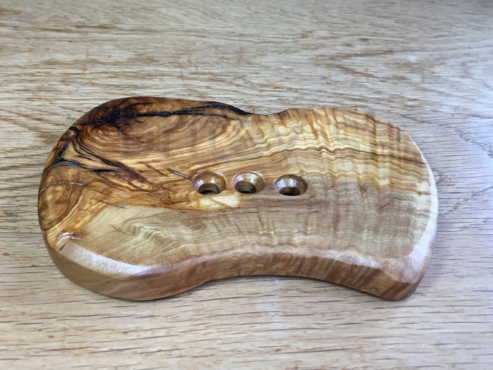

v procesu oljanja ... voila

Zelo lepo je izpadlo! Pohvale
Re: Stojalo za milo
Odgovor Napisal/-a olly » 20 Maj 2017, 18:10
Zares je lepo narejeno, v živo je še lepše, ko pa to enkrat primeš v roke, sploh ne bi dal več stran.
Bravo, Miha, vredno je bilo truda!
Re: Stojalo za milo
Odgovor Napisal/-a miha » 20 Maj 2017, 19:48
hvala :) .. se malo da se olje posusi oz spolimerizira pa gre v akcijo, upam da se bo dobro obneslo ..
Re: Stojalo za milo
Odgovor Napisal/-a olly » 20 Maj 2017, 20:16
Moralo bi se. Edino vsake toliko bi jaz na novo naoljil.
Re: Stojalo za milo
Odgovor Napisal/-a miha » 20 Maj 2017, 20:22
ja ponavadi je treba, ceprav je tungovo olje deklarirano da je waterproof, je vseeno dobro vsake toliko olje malo dodati.
