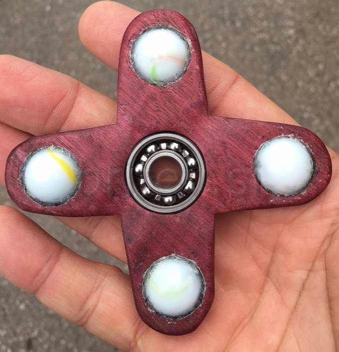

Zandjič sem se odločil narediti enega. Osnova je neka oblika, ki mora biti sredinsko točkovno simetricna, da ohrani tžišče. okrog katerega se stvar vrti. Na sredo se navadno da ležaj, največkrat se uporabi ležaje skate-a, najboljši so keramični (ZrO2) in podobni, žal so tudi dragi in težje dostopni na kratki rok. Na zunanjo stran se zaradiboljšega momenta doda uteži.
Moj projekt je zajemal južno ameriški les roxinho (lep, trd les, naravno viola barve,.. les smrdi pa po bruhanju :oops: ), navadni skate ležaj ter keramične frnikole (frnikole sem stehtal in izbral 4 ki so si bile po teži najbližje (vsaka 5g)).

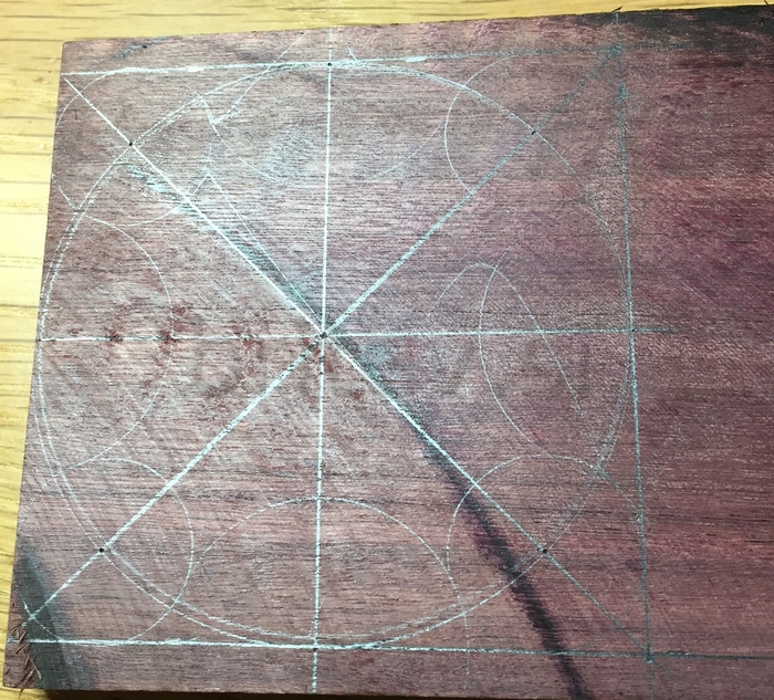

Najprej sem na roxinho izrisal lokacije kjer morma rezati in vrtati....

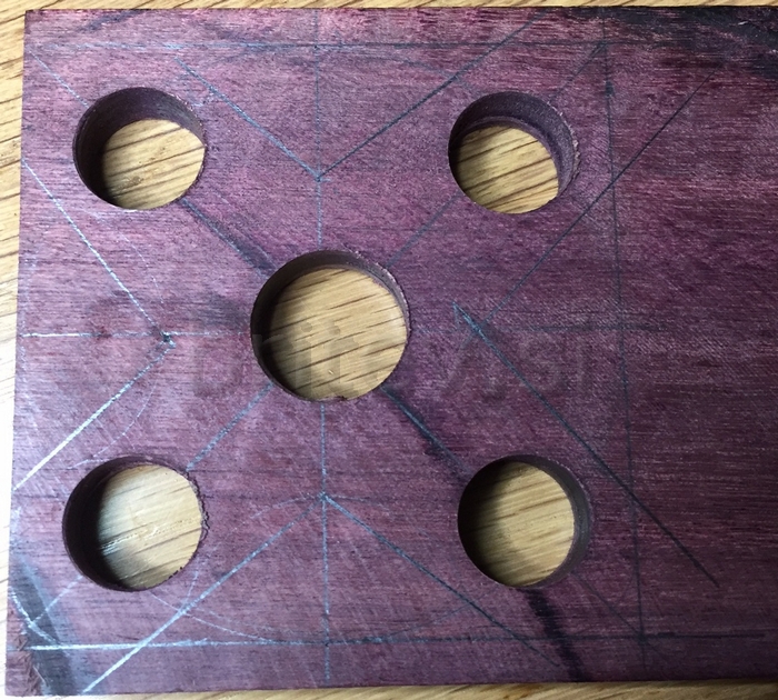

sledilo je vrtanje (vrtal sem brez stojala, zato je bilo precej težko zagotoviti pravokotno vrtanje)

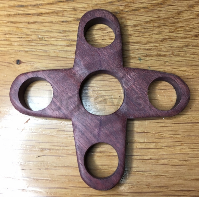

Izrez in grobo brušenje..

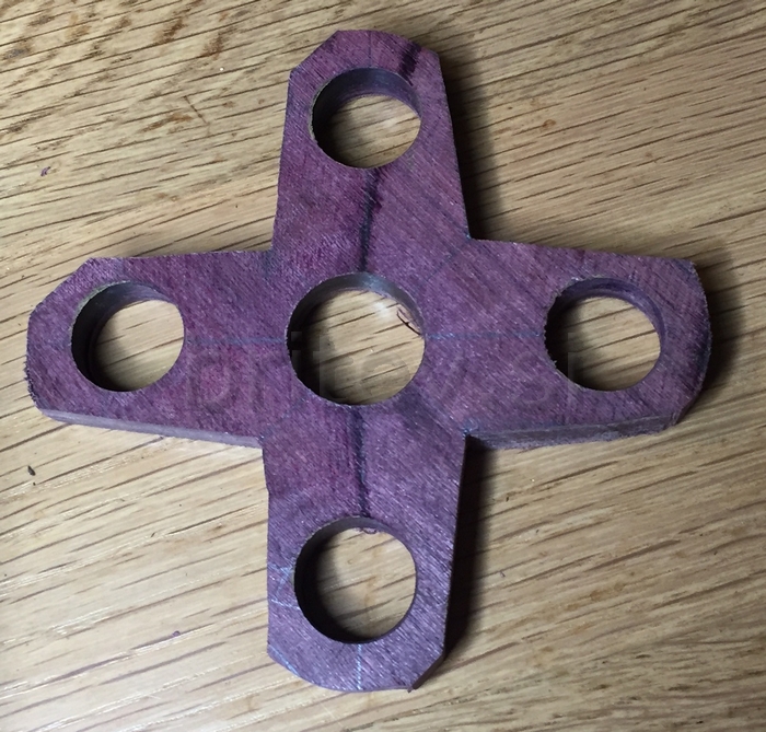

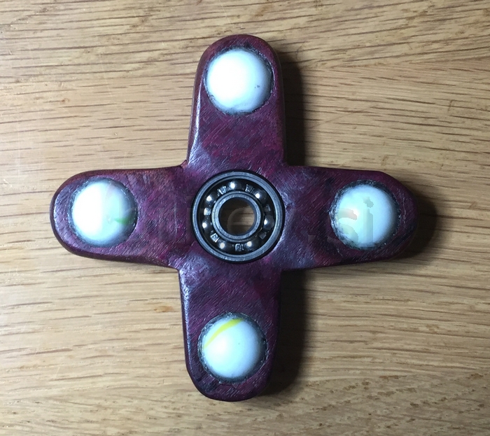

Temu je sledilo dolgotrajni fine tuning najprej lukenj, nato lepljenje in odtranjevanje odvečnega lepila. na koncu pa se odvzemanje viška mase, da je stvar lepo tekla in bila scentrirana (kljub natančnemu geometrijskemu izrisu in delu se je čutilo da ni čisto enakomerna porazdelitev mase). Malo pred poliranjem in finishem je stvar izgledala tako.
Hand spinner @ www.britev.si
Hand spinner @ www.britev.si06.jpg (343.63KiB)Pogledano 14809 krat
Po poliranju in oljanju pa tako :)... super dela in super zadevica :)...

Re: Hand spinner - ročna vrtavka
Odgovor Napisal/-a olly » 26 Nov 2016, 21:14
Bravo! Zelo zanimiva izvedba!

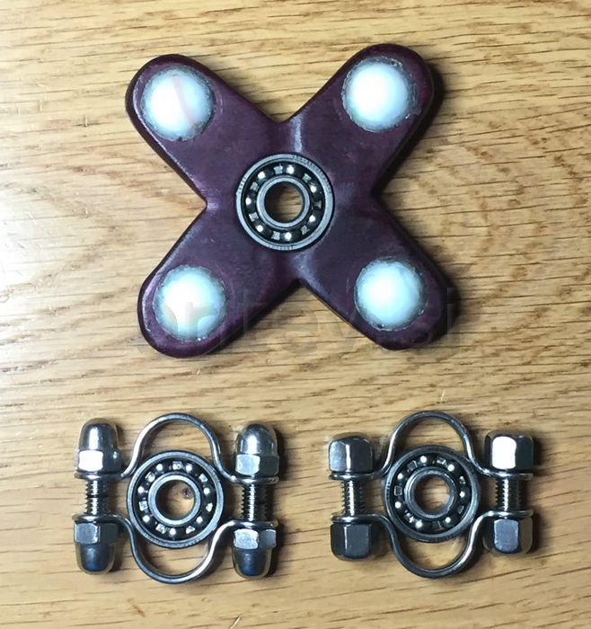

Odgovor Napisal/-a miha » 05 Dec 2016, 18:14
evo se 2 nova, narejena na zeljo :o , tokrat iz inox-a, v manjsi izvedbi :)
Odgovor Napisal/-a olly » 05 Dec 2016, 18:16
Ležaj si dejansko samo stisnil med objemki in nič drugega?
Odgovor Napisal/-a miha » 05 Dec 2016, 18:22
cca ja :D... se najvec casa je trajalo da sem nasel ustrezne objemke in sraufe, jih modificiral in spucal lezaj (noter je precej smira in se salbo vrtijo out of the box)..
Odgovor Napisal/-a brico » 05 Dec 2016, 22:37
drugič nabavi balinjere po objemkah... :lol: ...ne pa objemke prilagajat...
pa še to poizkusi...isto navojno palco z dvemi podloškami in zaključni matici daj skozi balinjeru... boš lažje držal vse skupaj.... ;) ....
