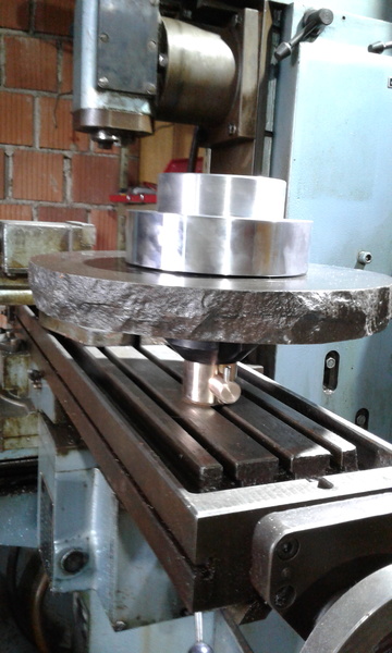

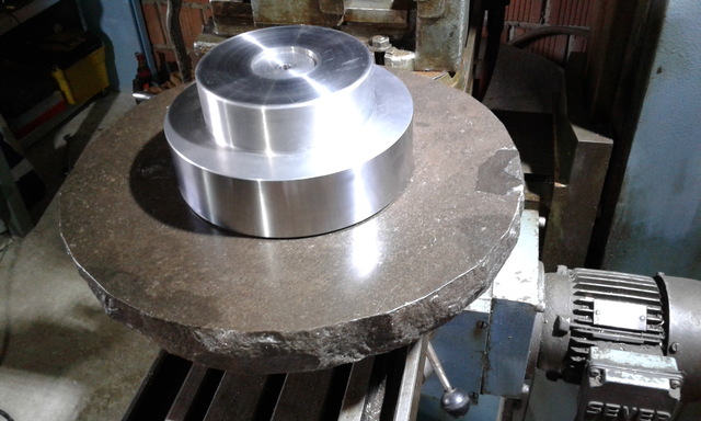

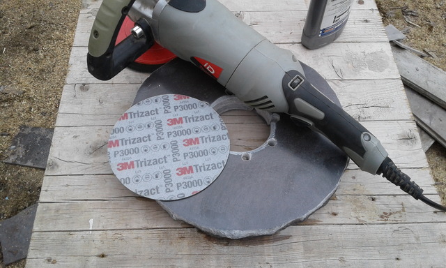

Danes sem se šel kamnoseka. Gramofon je dobil en del subšasije (nosilec ležaja). Da pa ne bi bil slučajno prelahek, je iz granita :mrgreen: .
Cena slabih 6 eur za kos v Obiju. Premer ravno pravšnji cca 300 mm.

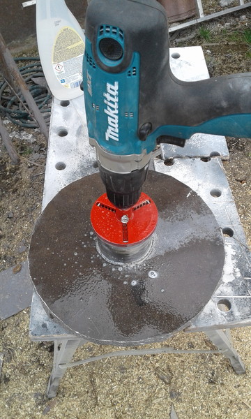

Najprej sem napadel z krono premera 83mm.
Ko so bile zvrtane tudi luknje za pritrditev ležaja 8* 10mm, je bil čas za poliranje.
Končni izdelek.

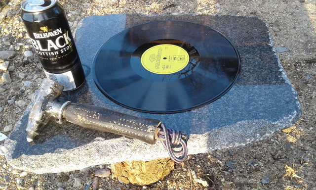

Pri kamnoseku sem dobil en ostanek kamna, ker pa je bil rezan in ga je bilo potrebno malo obklesati. Jamarsko kladivo z karbidno konico je prišlo ravno prav.
Potrebno je bilo še izvrtati luknjo za ležaj premera 83mm in to je to(za enkrat)

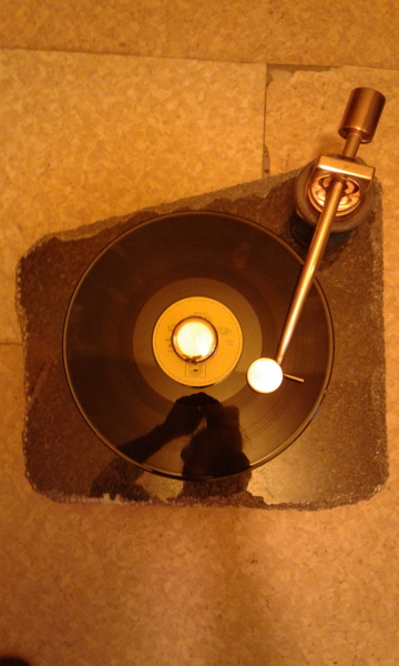

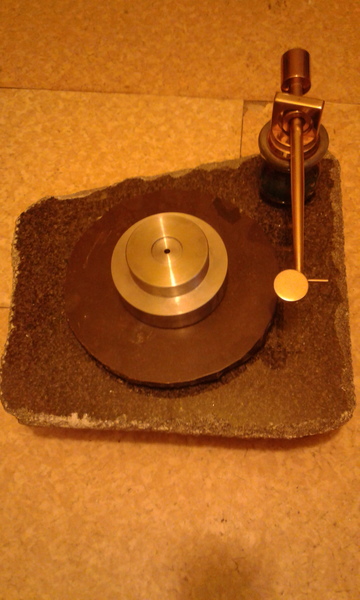

Približno bo zgledalo takole

Zares lepo, @kavka!
Če bi moral izbirati gramofon, ki bi ga imel doma, bi izbral točno tega.

fantje, ne se hecat...počakajte da pride NLK.... :shock: ...neindetificirani leteči krožnik....juhuuuuu....pol bo šele špricala kri....
a že razmišljaš kako glavo boš obesil gor?
neki mi ni jasno....kamen na kamen?...(pa ne Neda Ukraden)...a boš vmes dal kak blažilec, gumo, pluto, fedre...velika težina.... plavajoč ali tog?...hmmmmmmm.... :? ...
