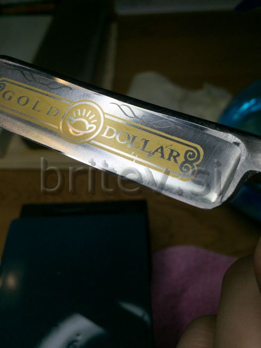

tezava je da je zaradi slabega grinda bevel zeloooo neenakomeren.. posledicno je zelo tezko brusiti ce boste pozorno na slikici pogledali svetlo crto bevela...se bo mooce videlo torej, nabrusena do spegla je ok, motna ni ok,.. crta bi morala biti teoreticno povsod isto visoka... na slik ise tudi vidi na hrbtenici:
- koliko materiala je bil pobranega (se ogromno vec pri stabilizatorju)
- kako neenakomerno je grindano (to bi morala biti enakomerna ravna ploskev)
Gold Dollar britevStraight Razor www.britev.si (1).jpg (32.32KiB)Pogledano 12817 krat

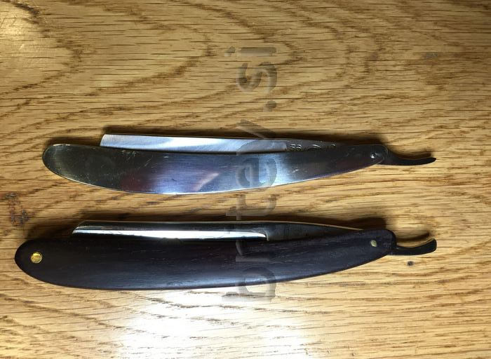

se kako zgleda cela britev
Gold Dollar britevStraight Razor www.britev.si (3).jpg (53.38KiB)Pogledano 12817 krat

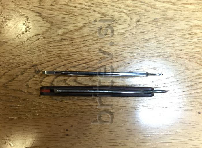

in v primerjavi z inox medicinsko britvijo ki sem jo tudi brusil (sicer tezka a na sliki lahko recemo da predstavlja ritev z elegantnim profilom rocajev)
s strani
Gold Dollar britevStraight Razor www.britev.si (5).jpg (73.13KiB)Pogledano 12817 krat

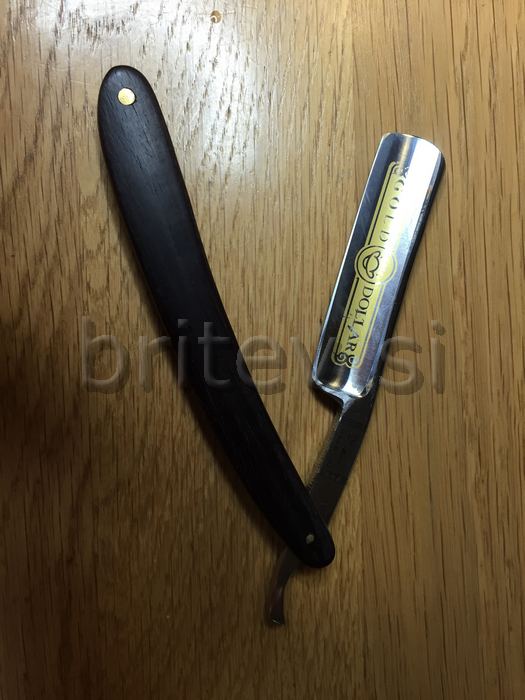

..in z vrha
Gold Dollar britevStraight Razor www.britev.si (6).jpg (70.11KiB)Pogledano 12817 krat
