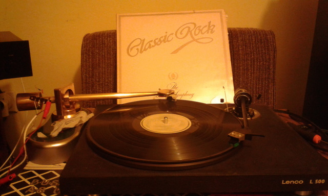

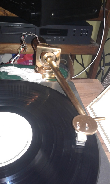

Proba je šla skozi :D :D :D
Doma se je "valjala" še ena Piezo ym308, pa sem se spravil mal utore na ročki rezkat in glavo za probo zmontirat.
Ročka dela :mrgreen:
Za moj okus je bilo malo premalo basa (krivim glavo), drugače pa sledi lepo, tudi "načete" plošče.
Skratka DELA!!!

če ni basa, znižaj VTA...glede na to da ti ročka ni ravna, nekako na uč oceni da malo gre navzdol proti pivotu ali vsaj paralelno...
jutri te pokličem ko se zbudim, najbrš ob 12ih...juhuuuuu....
Re: Heavy metal
Odgovor Napisal/-a kavka » 08 Apr 2017, 17:48
Vta znižan, teža iz 1,5 na 2g bas dobil.

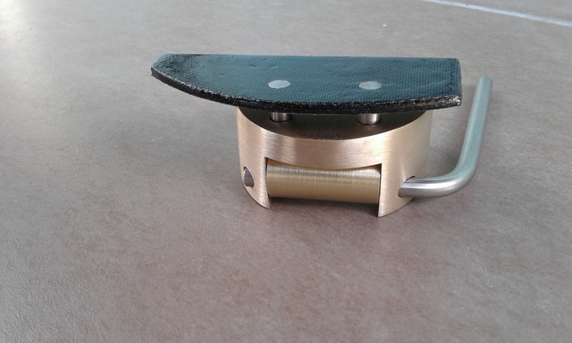

Par dni sem se malo igral z rezkarjem in nastalo je tole:
gore dole.jpg (86.4KiB)Pogledano 13775 krat
Mehanizem za dviganje-spuščanje ročke.
Počasi napreduje.

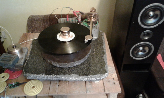

Igram se z "metalurgijo".
Poizkusno sestavljen gramofon na audiofilski paleti, dušenje motorja rešeno z HiEnd balinčki, motor obtežen z tauharskim svincem čistoče 999,napajanje motorja adapter od UKW postaje, regulacija made in PRC (špica od špice), ročka montirana na SS prirobnici zaprti z TopShit pokrovčkom za kanalizacijsko cev premera 110mm (pomembno), če so kakršna koli odstopanja ne bo špilalo sploh!
PS rabim jermenček! Z vrvico zavija k prasi... :mrgreen:
Re: Heavy metal
Odgovor Napisal/-a brico » 23 Apr 2017, 18:51
mislim da je neki drugega narobe...hmmmmm...če ne, poizkusi z kasetnim trakom, ni glih, ali pa z zobno nitko....kakšno nakit vrvico ti laho jaz dam samo jo moraš zalimat...vozel pri laksu se ne vidi in čuti...pri tej lasteks vrvici pa ni mogoče zavozlat...mogoče je makina u kurcu...še zmeraj lahko dobiš drugo....
ali pa ti posodim Thhorens motor z napajanjem za test...več kot to sem tudi jaz tanek....huh... :? ...
Re: Heavy metal
Odgovor Napisal/-a kavka » 23 Apr 2017, 18:56
Trenutno imam ribiško vrvico (ne laks) zavozlano, vendar pa se vozel čuti, ko gre preko motorčka, poleg tega pa drsi. Bo probal najt kakšen O-ring.
PS motor mislim, da bo OK

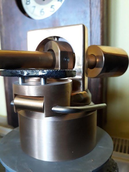

Odgovor Napisal/-a kavka » 09 Sep 2018, 17:54
Da mal obudim temo. Prostor za gramofon bo do novega leta. Mal se je bilo treba odpočit od zidarskih del, pa je nastalo podnožje za ročko (nekam je treba montirat rca konektorje). Vem, da je to še en spoj, ki ima neko upornost, šansa za motnje... samo ne maram pa da kabli visijo, če kaj premikaš oziroma pri tej ročki poliraš :mrgreen: .
Nastalo je tole
Pa je še kakšna kilca brona zraven :D
