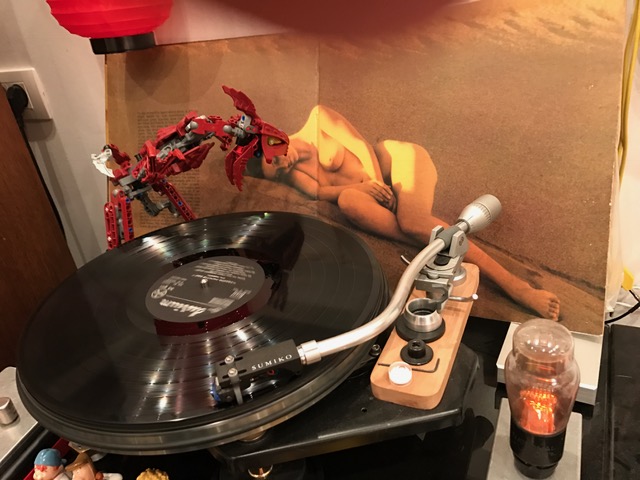

brico napisal/-a:samo ta headshell se tehnično ne strinja s to ročko...tudi chicken head bi bolj pasal na lift... :lol: ...
Imaš prav. Ravno to sem popravljal. Ko sem gramofon dobil je imal polomljeno os mehanizma za dvig ročice.
Izdelave headshell-a se bom mogoče danes lotil. Karbon? Les? Mogoče kombinacija? bom videl (probal)

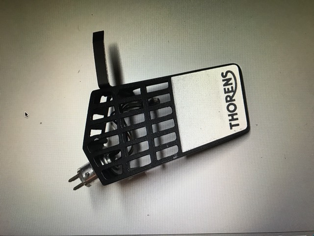

najbrž veš da rabiš headshell z zamaknjenim konektorjem:
Re: Kaj trenutno poslušamo?
Odgovor Napisal/-a kavka » 08 Feb 2017, 16:43
brico napisal/-a:najbrž veš da rabiš headshell z zamaknjenim konektorjem:
Hvala na to nisem niti pomislil. Takega imam na Lenco-tu. Samo priklop ima manjši premer. Bom vzel kot pri izdelavi novega.
Odgovor Napisal/-a brico » 08 Feb 2017, 17:24

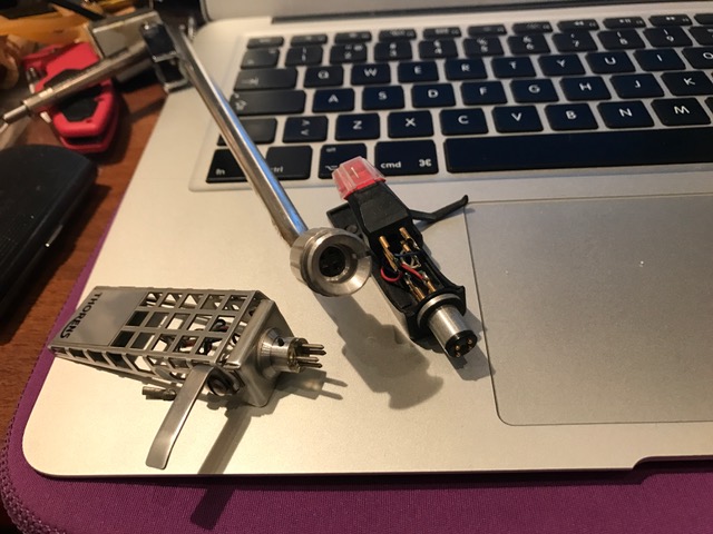

bodi pozoren na to da ti stari Thorensovi (tipo TD 150 in prve 160ke) headshelli imajo 4 pina ki grejo v ženski konektor na ročki...tega pri klasičnem, standardnem, SME konektorju ni...pini na ročki so na fedrih in se samo dotikajo headshell konektorja...
to je ročka od prve 150ke...ista je kot tvoja, samo da je tvoja ravna in in je konektor na headshellu pod kotem...
če daš SME headshel v to ročico, ni stika...
Odgovor Napisal/-a kavka » 11 Feb 2017, 12:55
Razliko v konektorjih sem videl. Tudi premer pri 166 je malo večji.
