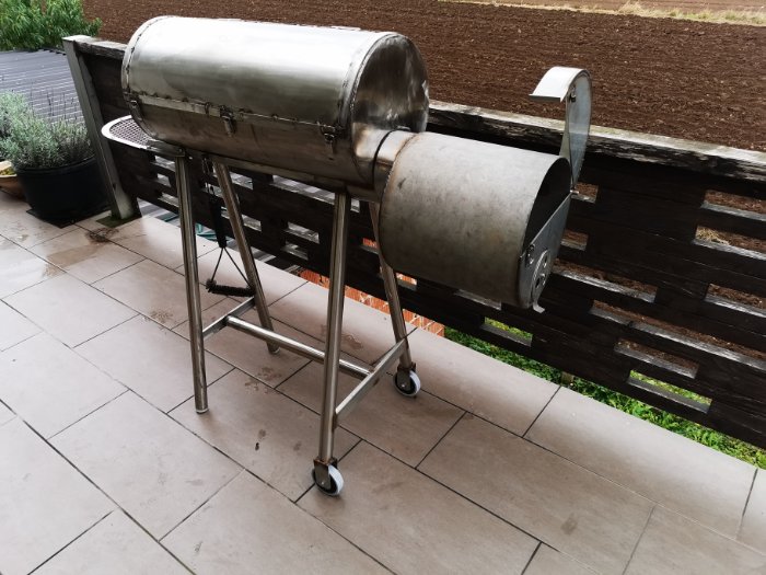

Opet korona :x
Za dva dni sem se izoliral v delavnici. Roštilj je dobil dodatno kurišče . Manjkajo samo še finese in poliranje. Še auspuh navrtam, pa bo že cist zaresen smoker.

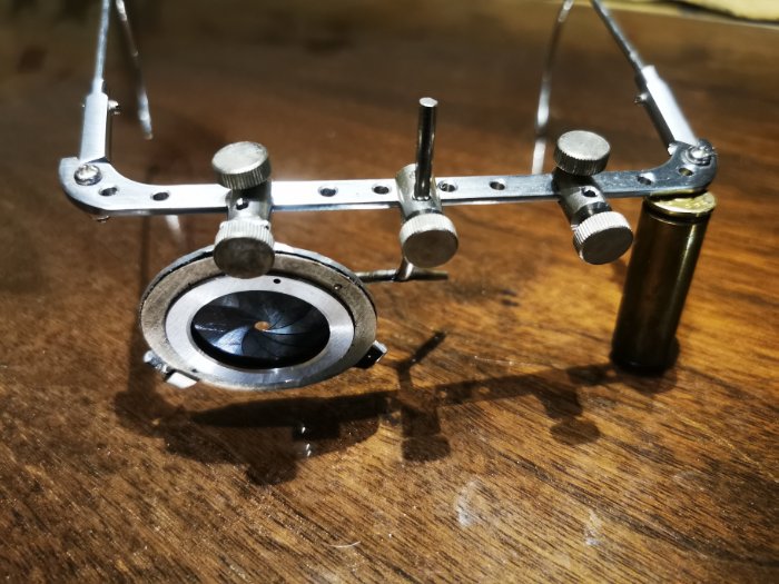

Nov vikend projekt je skoraj zaključen. Pred parimi tedni sem dobil eno mal starejšo tekmovalno zračno pištolo, ki je rabila malo nege pa par kosov je bilo treba na novo naredit. Po dveh dneh na stružnici se mi je zasmejalo. Dela. Po cca 50 šusih se pištola izkazala, moje oči pa malo manj. Emšo dela. Treba bo strelska očala kupit. Po dveh dneh brskanja po netu sem že imel nov projekt. Za špegle ne dam tolk denarja (za tiste z dioptrijo sem dal še precej več). Dva dni, manjka še poklopec za levo oko, pa so zaključena. Se pa vidi, da so mal predimenzionirana. Skoraj vse je iz 316 inoksa. Niso ravno najlažja, so mi pa čisto udobna, predvsem pa so trpežna. če se vsedeš na njih bo trpela rit ne očala :mrgreen: .

Opa, a zaslonko si sam delal ali jo iz kje dobil? Zadeva izgleda vesoljsko :). Po pravici si ne predstavljam kako zaslonka izboljsa ostrino (delovanje globinske ostrine in zaslonke pri fotografiji mi je sicer jasno :D)..

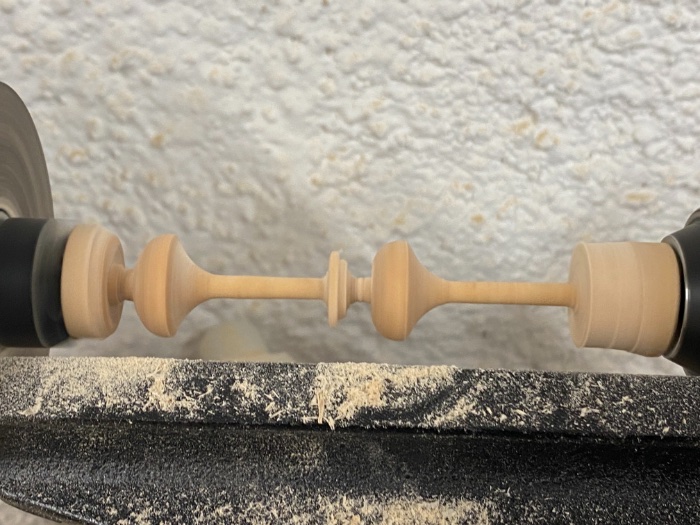

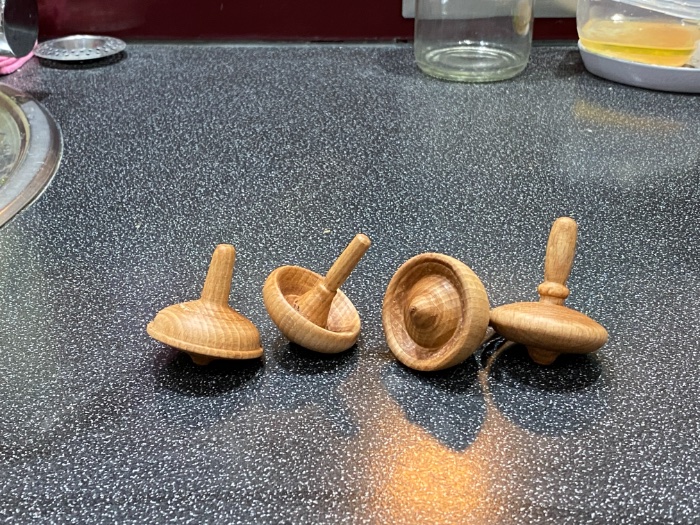

Vrtavke

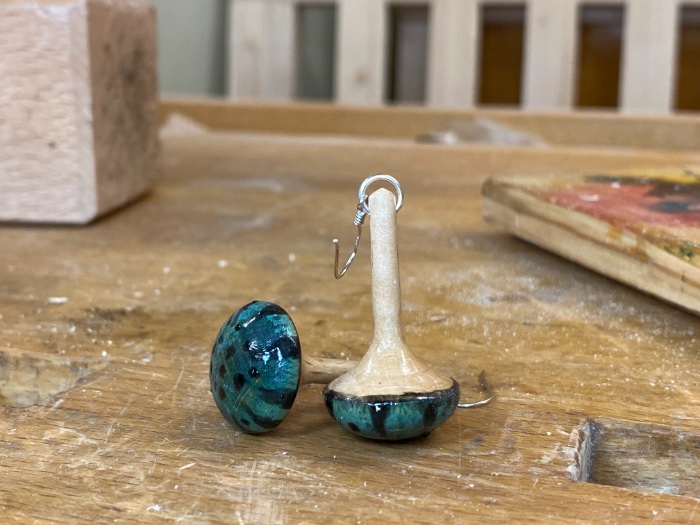

Uhani (se v delu)

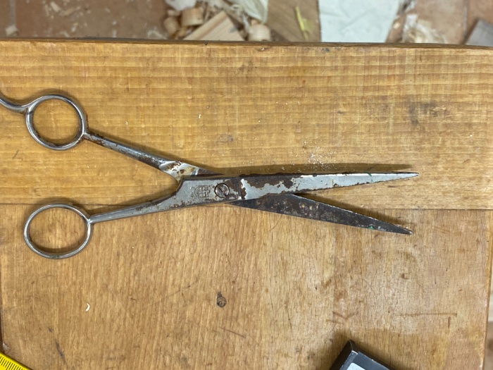

Frizerske skarje za soseda ce bodo se zazivele oz mi bo uspelo..

Tele škarje so pa dobr nagrižene. Bo nekaj dela.
Zaslonka sem pa vzel iz enga starega fotiča (nekoč je bila mehovka). Deluje pa enako kot pri objektivu (globinska ostrina). Kar na enkrat imaš oba merka ostra, pa še tarča precej manj zameglena.

Ne govori, za skatje nisem siguren da bodo zazivele :D... ce drugega ne je stauf za nic in be vemnalo bi nov navoj delal, ali bi zakovoco naredil (se bojim da ne bom dovolj tesno zakovicil) ali kaj tretjega.
Zasonka: ahaaa oba merka na 1x ostra, na to nisem pomislil, zdaj je vse jasno :D.

Šrauf je najmanjši problem. Podreja se nov, pa če je treba 0,5 ali 1mm večji (če je tud notranji zjahan). Če ostalo zrihtaš bomo tud to. Ko odprejo mejo, se z Ollijem pri men na piru dobimo pa se sproti naredi.

Sem tudi sam na to nekako upal da bom urezal nov navoj (hofer svedri) in dal nov stauf (metaoprema ali bauhaus, ce ne bom nasel med starimi :D).. bomo vidli kako bo slo.... pol pa na konc corona frizeraj odprem :ugeek:

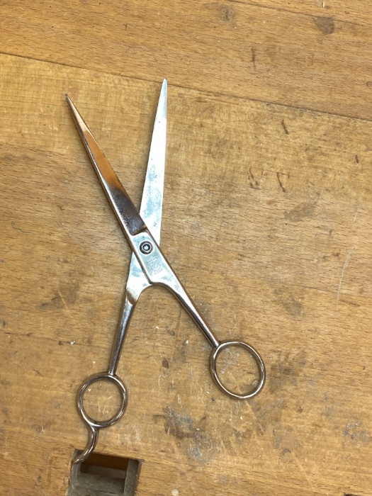

Skarje cca urihtane
Uhani koncani, kar kul so izpadli, slika je bolj za nic
