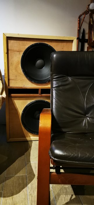

Nekako je treba zabit čas med korono. Pred kakšnim mesecem, sem si omislil kitaro. Kmalu po tem še eno primerno kitarsko glavo (150w Ibanez), ki pa je bila priključena na Hi Fi zvočnike. Od mojega mučenja strun so tako imeli sosedje čisto premalo "užitka". Pred par dnevi pa je prišla pošiljka iz DE.
2 kosa starih dobrih Electro voice-v (EVM 15L). Medtem ko sem jih čakal, pa sem se lotil drvarjenja. Box višine metar i šitniš, širok nekaj čez 60 cm in cca 45 cm globok. Narejen je iz 3cm lepljencev. Z zvočnikoma sem prišel na težo cca 50kg (ni ravno prenosen). Včeraj je bila proba. Na polovici glasnosti se hiša lepo zatrese :shock: naprej raje nisem probal. Zvok je pa zakon. Danes bom poizkusil naredit še prklopnik za ojačevalce, tako, da bo tole še kot bas za Hi Fi. Iz predojačevalca imam dva izhoda tako, da bo na enega priključen Proton , ki bo poganjal prejšnje zvočnike, na drogi izhod pa bo Priključena Yamaha M-40 in naprej na tale box
Moči bo po moje zadosti :mrgreen:
