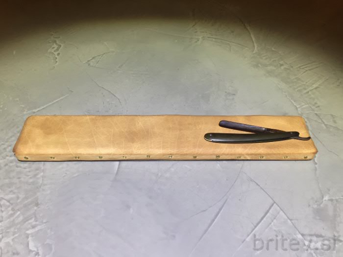

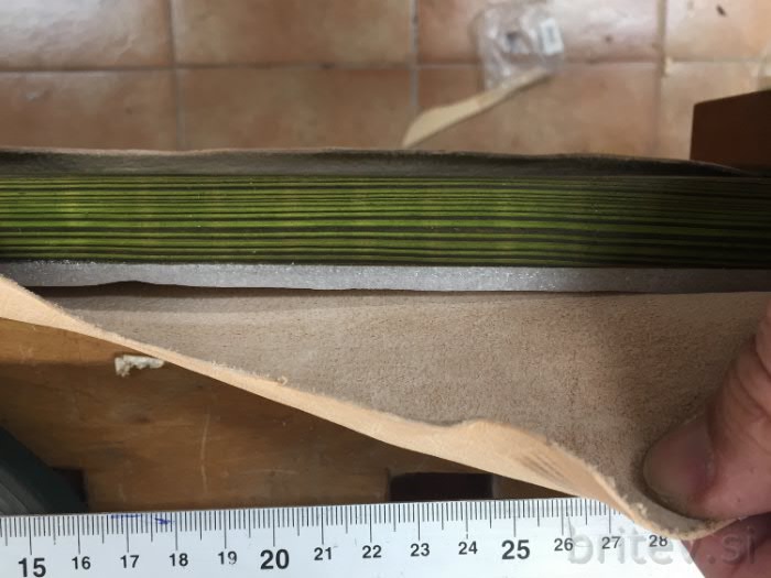

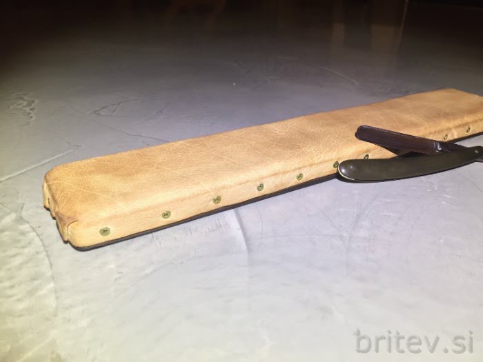

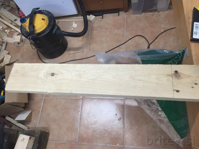

.. prijatelj ni imel stropa pa sem se lotil izdelave enega... da ne bo čisto navaden sem naredil paddle strop, torej trop ki je na deski in je (v tem primeru) podložen s peno, da se lepo, malo ukrivi ko stropaš britev..

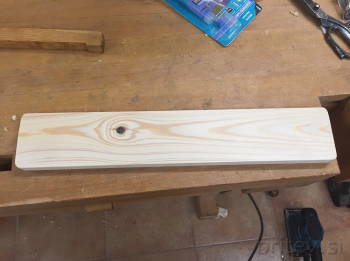

navadno desko sem odrezal :)
jo poublal..

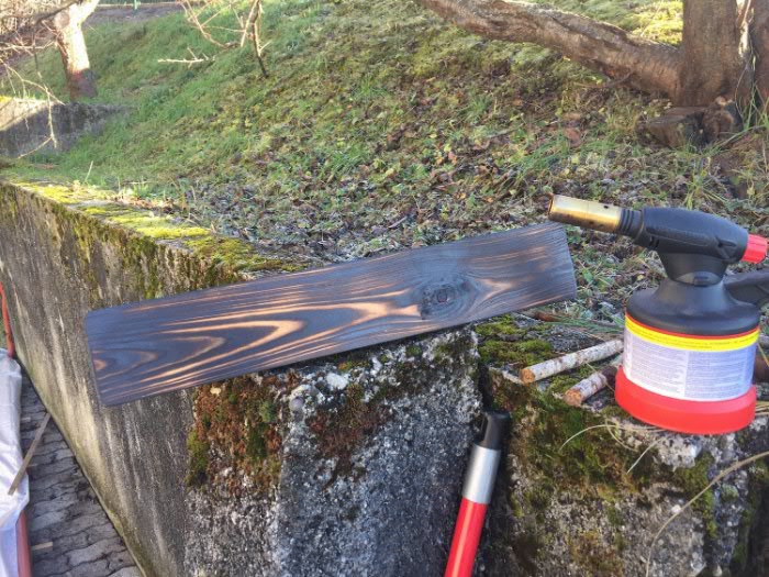

zažgal.. da sem potem lahko dobil "shou sugi ban" finish (več tukaj (KLIK))

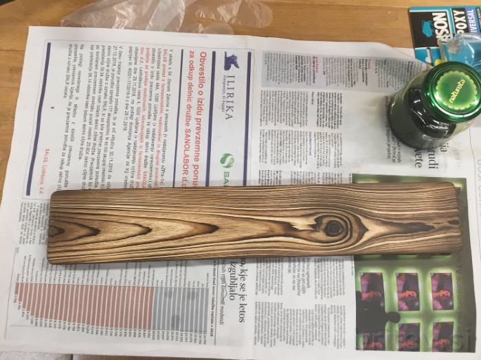

..skrtačil

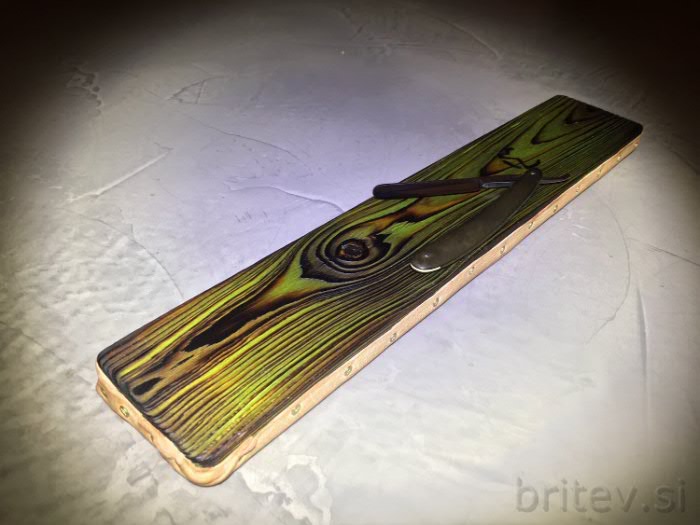

..pobarval ter nalepil gor peno
napel usnje in naoljil..
strop super dobro dela, se zelo zadovoljen :)!

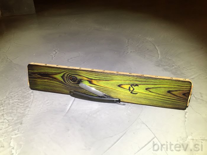

.. se spodnji del :)
