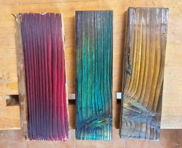

gre za star japonski način zaščite in tudi barvanja lesa,.. z žganjem
... malo igračkanja, ker sem že velikokrat hotel poskusiti, za silo bo :) ... toorej..

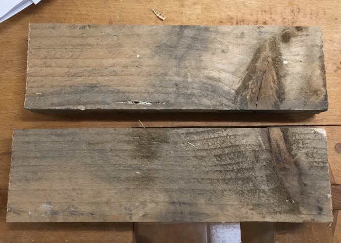

na začetku sem našel ene ostanke palete za skuriti..

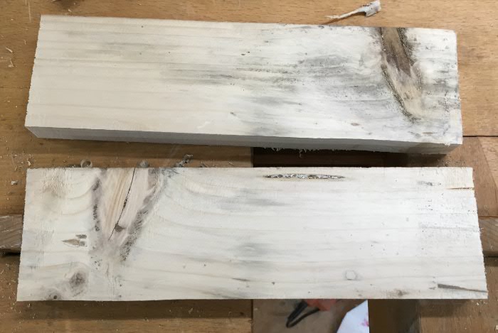

..jih za silo poublal..

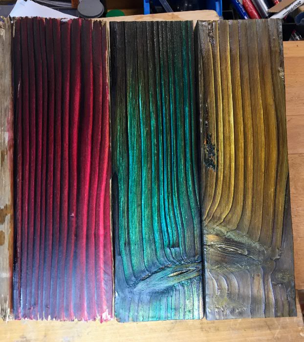

sel ven žgati zbrenerjem in pote mzažgano čistiti dol iz lesa (sori sem pozabil slikati), nato pa barvanje svetlih delov, v mojem primeru z lužili (modro, rdeče in kombinacija najprej belega nato čez rumenega) .. na koncu še olje čez.. meni se ne zdi tako švoh.. v živo je lepše :)

Miha, rezultat je zanimiv, vendar se mi kljub tvojemu opisu le rahlo svita, kako si prišel do njega.
Lahko malo bolj natančen opis?

Odgovor Napisal/-a miha » 27 Nov 2019, 17:16
... bom poskusil :)..
Les ki ima relativno razgibane letnice (verjetno je smreka boljsa, nisem pa siguren) zazges do crnega, nato zbrusis ali zdrgnes, npr s kovinsko krtaco, posledicno ostanejo crne letnice in svetlejsi vmesni deli ki se zdrgnejo do svetlega, nato pobarvas, svetlejsi deli se seveda bolj vidno pobarvajo.. na koncu se finish..
Upam da je mogoce bolj jasno opisano ..?

Pa lužila, ki si jih uporabil?

moja so na vodni osnovi,.. gre za barvilo ki obarva les a se vidi strukturo lesa,.. bolj natančno definicijo sem pa našel na netu našel :)
