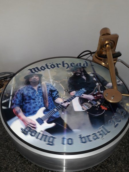

Danes je konj sicer prišel, se je pa na koncu za boljšo (zaenkrat) izkazala vrvica (bolje drži obrate). Še se bo treba igrat z regulatorjem obratov, kontrola obratov z servo testerjem je zoprna.
Je pa trenutno zmontirana gor shure m111 he, nad katero sem pa navdušen.
no vidiš...verjemi starem gramofonđiji.... ;) ...
ne vidim ti formo pulleya...če ga lako daš dol, vreži majhen utor na sredini da ti pletenica ne opleta....

Še se bo treba mal igrat z motorjem in nastavitvami. je pa nekaj plošč že zavrtel.

Mašina dela. Je pa motor za zamenjat (preglasen). Pri Motorheadih sicer ni problema :mrgreen: , pri mal bolj umirjeni muski, se ga pa sliši.

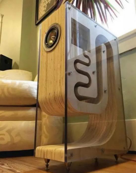

... naletel sem na tale (vizualno) zanimiv zvočnik, ki bi se ga dalo dejansko se do neke mere enostavno narediti :)... brico, kavka in vsi hi-fi-majstri.. zakaj je tisti kanal (verjetno za nizke tone) zako podaljš
an in zavijugan,.. kaj je efekt tega (mogoče smao vizualen ali dodoa zlahtnost zvoku?)
Re: Heavy metal
Odgovor Napisal/-a brico » 17 Maj 2019, 13:13
to je neki tipo horna...back loaded horn design...sam driver ne igra...umetnost je narediti box...to je full-rage driver tipo Fostex, Lowter...nisem pristaš tega....
