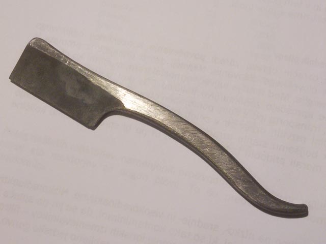

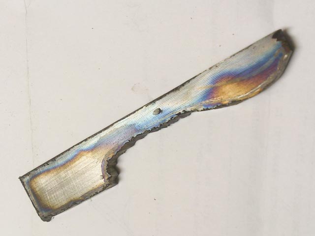

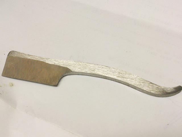

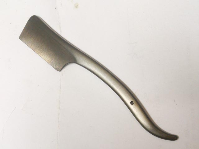

Odgovor Napisal/-a bregargasper » 24 Jun 2016, 18:47
To temo odpiram z razlogom da vidim, če se še kdo poleg mene ukvarja z izdelovanjem klasičnih britev. Mene je želja po izdelavi britve pripeljala do klasičnega mokrega britja, je pa v Sloveniji nekaj manjših problemov glede dostopnosti materialov.
Za prvo britev sem uporabil star zlomljen Uniorjev ključ iz krom-vanadijevega jekla, oblikoval pa sem ga s pomočjo kotnega brusilnika ter raznih brusov in brusnih papirjev. Postopek kaljenja je bil izpeljan z uporabo trotlzihr metode segrevanja do češnjevo rdeče barve z acetilenom ter hlajenjem v motornem olju. Glede trdote jekla nisem 100% prepričan koliko znaša v hrc, je pa trše od pile, predvsem pa bolj žilavo.

kaj rečt?...vsaka čast....individualem pristop umetnosti in oblikovanju....bravo....veselo upam da boš uspel britev primerno naostrit in uglasbit...

Zelo lepo, bravo. A rocaj je kaksen bocote ali kaj podobnega? Mogoce kaj laminiranega? Ce prav vidim je to bolj kot ne wedge profil?
Kot si v predstavitvenem mejlu napisal s nabrusil do 3000 grita? Torej brije po rokei brez vecjega upora? Za briti po obrazu sicer se ni..
Se nasvet mogoce.. Delal si nekaj v smeri mirror finisha, imas pa neke rase gor, ce se jih hoces znebiti se jih sedaj, in potem spet nabrusi do 3000.... Potem se pamlahko za kaksno pomoc zmeniva (ko bo rezalni rob lepo poravnan in bo lepo rab o tekel po ravnanem kamnu)/..

Star kljuc po moje zardi materiala in trdote.. Velikokrat delajo te britve iz starih pil...

Material za ročaj je doma narejena vezana plošča iz furnirja ebenovine in nekega južnoameriškega lesa, za rase po rezilu pa se zavedam, da jih moram odpraviti, vendar nekako ne najdem časa in pa motivacije. Za drugi dve britvi sem uporabil drug material.

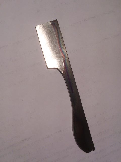

Re: doma izdelane britve
Odgovor Napisal/-a bregargasper » 06 Jul 2016, 11:01
še nekaj slik, ki jih prej ni bilo mogoče pripeti zraven
