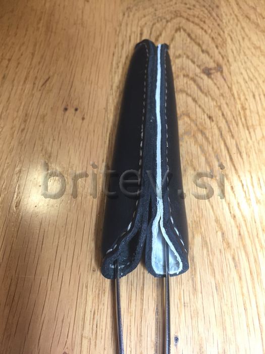

zadnjic sem se lotil delati etui za kemik, da mi ne trze zepa od hlac (je tezji in ima relativno oster rob luknje za "minco")..

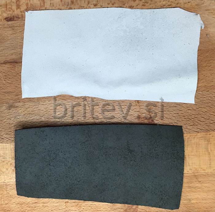

zaradi lazjega drzanja oblike in boljse zascite sem se odlocil da uporabim 2 razlicni vrsti usnja,.. cca 2 mm debelo zunanje crno usnje in tanko nedrsece belo usnje za notranjost.. ko clovek dela luknje in siva tkao prepognjene 4 sloje usnja se kar namuci :roll:
Etui za kemicni svicnik caran dache www.britev.si (7).jpg (79.15KiB)Pogledano 5292 krat

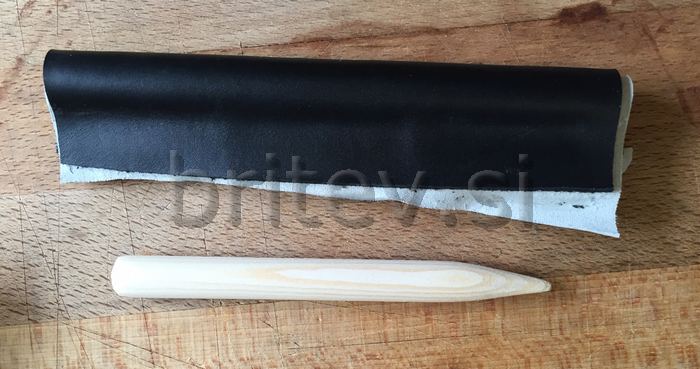

sledilo je lepljenje obeh usenj skupaj okrog kalupa...
Etui za kemicni svicnik caran dache www.britev.si (2).jpg (49.16KiB)Pogledano 5292 krat

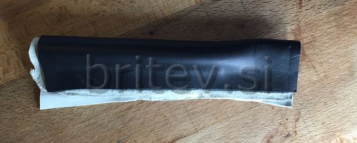

rezultat..
Etui za kemicni svicnik caran dache www.britev.si (3).jpg (74.35KiB)Pogledano 5292 krat

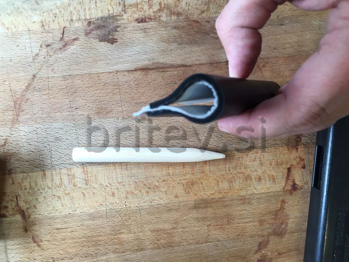

se malo lepljenja za bolj prilegajoco obliko..
Etui za kemicni svicnik caran dache www.britev.si (4).jpg (40.02KiB)Pogledano 5292 krat

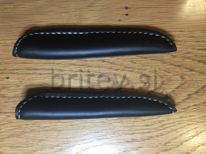

..no na koncu se je po 2 dnevih dela sredi noci, oz proti jutru na zalost izkazalo da je kljub vem izmeram, prilagajanju ipd etui za kemik preozek,.. zato sem naslednji dan naredil nov etui iz 1 vrste uusnja, kjer sem s sivanjem okrog roba luknje poskrbel da se je le-ta malo ukrivil in poskrbi da kemik ne pade ven :).. oba koncana etuija spodaj ..
Etui za kemicni svicnik caran dache www.britev.si (5).jpg (61.47KiB)Pogledano 5292 krat
Etui za kemicni svicnik caran dache www.britev.si (6).jpg (55.86KiB)Pogledano 5292 krat
