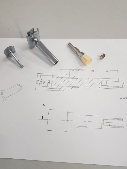

Odgovor Napisal/-a monty » 27 Avg 2021, 14:47
Brivnik sem že rastavil fotografija je od mojega brivnika pred tem sem pogledal par videov . Mislim da ni kaj dosti zakomplicirano tisti notranji del ročaja ima navoj s katerim zateguješ ali popuščaš žiletko in s tem spreminjaš agresivnost sama glava ima fedro katera špana žiletko notranji del ročaja ima samo fedro katera ga ddrži da ne pade ven ko se odšraufa do konca. Jaz bi podaljšal samo del ročaja na katerem je plastika in to bom delal sam ker imam to možnost a i nekaj izkušenj :D :D :D

Odgovor Napisal/-a monty » 27 Avg 2021, 19:58
Ja meni je to iziv...rezultat bom pokazal. :D :D :D

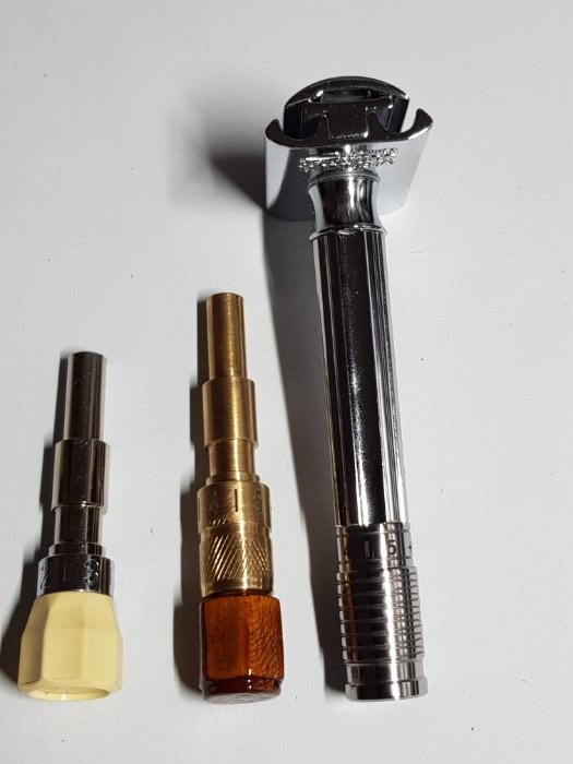

Odgovor Napisal/-a monty » 17 Sep 2021, 12:19
Pozdrav
Evo nekaj se delalo vse sem sam delal edino graviranje stevilk ne .Prvi poiskus po moje soliden pomembno da zadeva špila funkcionira v nulo edino nobenega nisam najdo da mi zgravira številke na klasičen način lasersko zažiganje mi ni všeč naslednji ročaj bo bolši :D :D :D
Re: Ročaji za brivnike
Odgovor Napisal/-a brico » 17 Sep 2021, 12:41
bravo...zdaj pa na juriš...nared cel brivnik...prijavim se za testing... :lol:
Odgovor Napisal/-a miha » 17 Sep 2021, 13:11
Vrhunsko !
