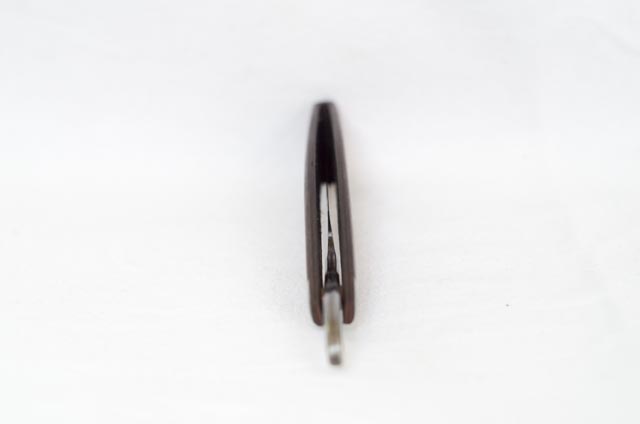

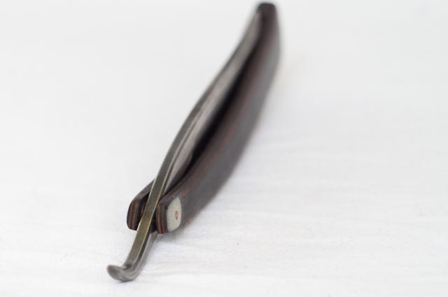

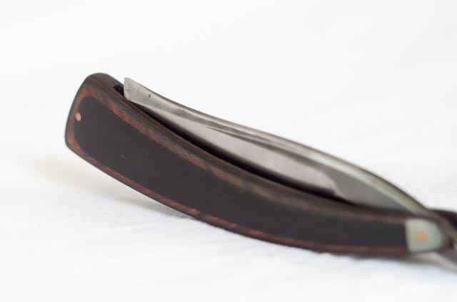

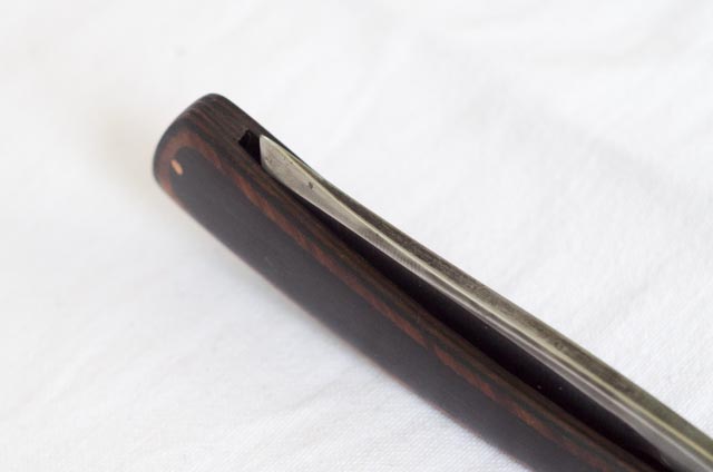

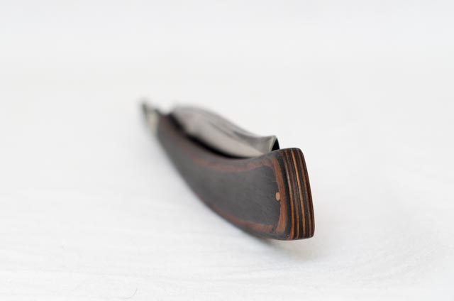

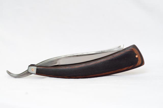

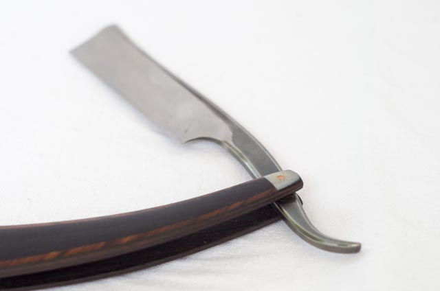

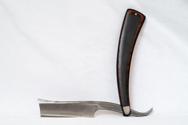

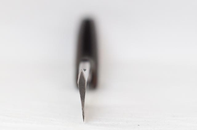

Moja najnovejša britev je bila končana pred kratkim, samo rezilo pa je brez lesenega dela ležalo v predalu nekaj tednov, mogoče celo mesecev. Pred kratkim sem se zavzel in dokončal ročaj/guard, tako da je sedaj končno zaključena. Jeklo je tudi pri tej britvi slovensko orodno jeklo OCR12, sem pa za razliko od britve #2 uporabil bakreno žico za kovičenje ter bakreni podložki za bolj konstanten in gladek tek ročaja. osebno mi je najbolj všeč od vseh treh mojih britev, bi pa lahko bolj stanjšal rezilo.

še nekaj dodatnih fotografij

Lepo ti je ratala, zanimiv profil rezila. A na rocaju (scales) si tam kjer je vpeto rezilo dodal kovinsko ojacitev? Ves mogoce kaksna je cca trdota rezila?
Za pinanje britev se najveckrat uproablja medenino ali ti "nickelsilver" zlitino, baker ti bo verjetno ratal zelen s casom
KAR TAKO NAPREJ!! ;)

Res zanimiva, unikatna britev, ni všeč samo tebi :) Glede tanjšanja rezila, morda čisto malo več konkavnosti, zaradi lažjega brušenja. Drugače meni osebno težje britve (rezilo) bolj odgovarjajo, ker so med britjem bolj stabilne in manj poskakujejo.
Le tako naprej!!

žal, osebno (30+ let aktivnega dela z lesom), nisem pristaš laminiranega lesa...spominja me na šperplato...

Ojačitev pri kovici ni kovinska ampak je kompozitna (belo sintetično blago in poliesterska smola). Isti sistem sem uporabil pri britvi #2, saj mi je les pri kovičenju pokal

Da ne pozabim..trdota jekla naj bi bila max 65 hrc če se ne motim. Bom videl kako se obnaša ko mi jo uspe nabrusit.
