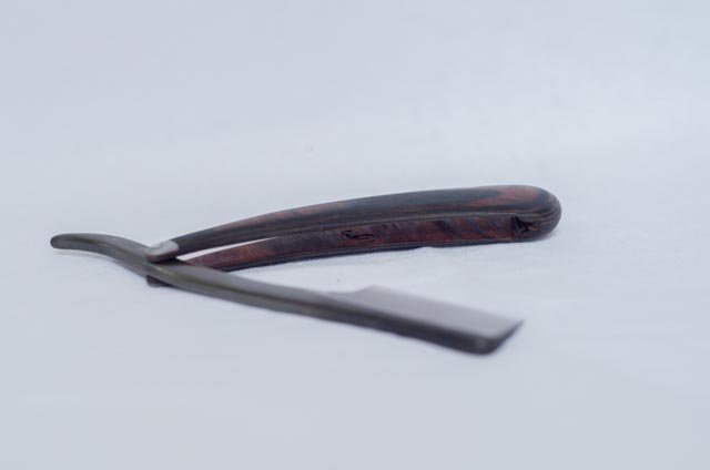

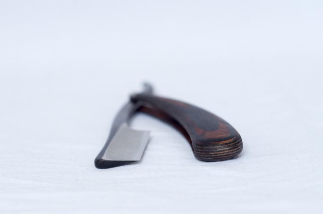

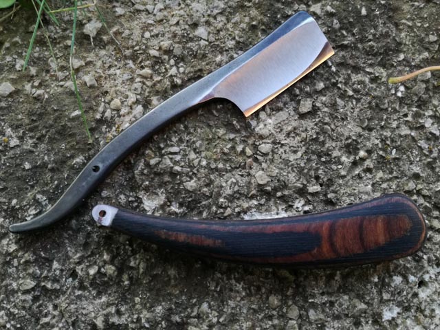

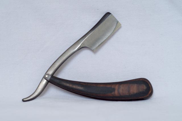

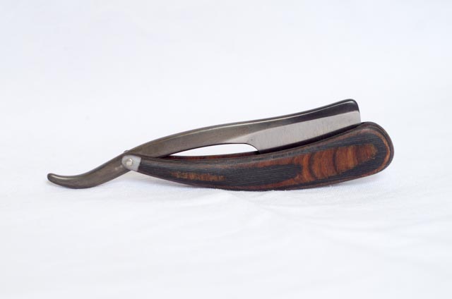

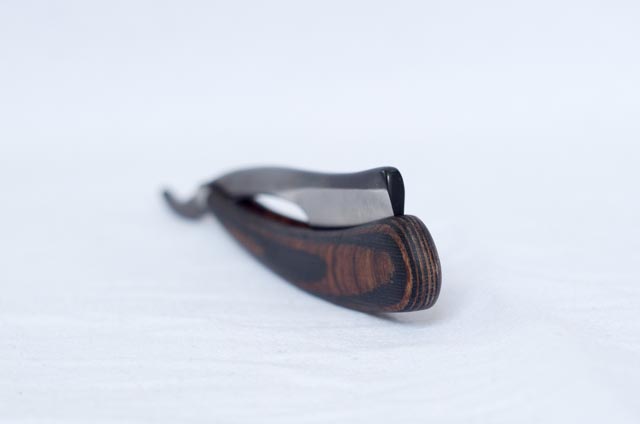

To je moja druga britev domačega dela, v katero pa sem od treh do sedaj izdelanih vložil najmanj potrpljenja in mi je tudi najmanj pri srcu. Izdelana je iz slovenskega OCR12 jekla, ki ga izdeluje Metal Ravne, ročaj pa je iz iste vezane plošče kot pri vseh mojih britvah.

mene pa ta oblika malo spominja na variante kjer zdruzujejo japonske grinde britev v zahodnjaske rocaje, torej western style kamisori britev (z izjemo tega da je grind simetricen in ne japosnki)
Zdi se mi malo skoda da si tako kratko rezilo naredil, ampak gledena to da je to britev na kateri si se ucil je super!!!

Britev meni deluje všečno, predstavljam si jo kot idealno britev za popravke na težko dostopnih predelih. Morda z malo manj agresivnima koncema rezila :)
Oblika ročaja je zopet meni ljuba, barva primerna. Sam bi ročaj še malo bolj zgladil (sam gobec me je; čas, da preidem k dejanjem). Kakšen material si pa uporabil na koncu ročaja, pri kovici, za ojačitev?

Odgovor Napisal/-a bregargasper » 07 Jul 2016, 14:08
Gladkost ročaja tudi meni ni všeč. Material za ojačitev pri kovici je blago impregnirano s poliestrom (enak princip kot karbonska plošča)

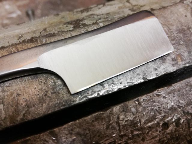

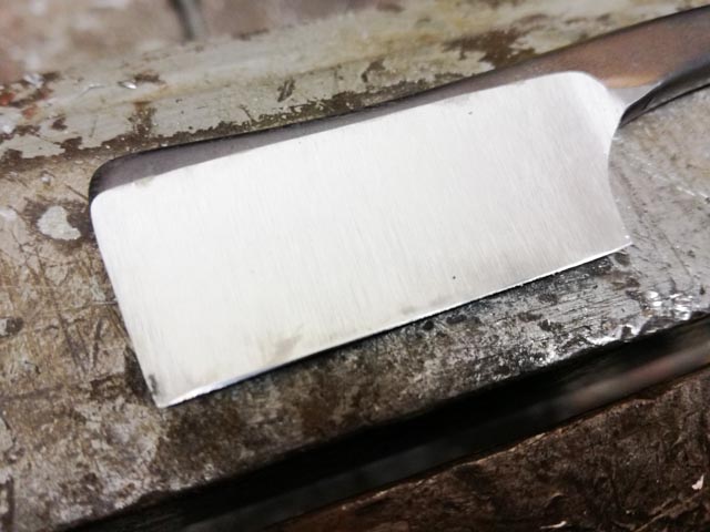

Danes sem se odločil, da tale britev ni dokončana, zato sem šel do brusilnika, odbrusil kovico za ročaj in tega odstranil. Sledili sta dve uri tanjšanja rezila, to pa je bilo tudi dovolj za danes.
Še trenutno stanje:
Mislim da je razlika več kot očitna :D če sem slučajno malo pregrel rezilo, mi za to britev vsaj ni hudo, ker isti postopek čaka tudi britev #3 in sem se moral prepričati, da sem še sposoben brusiti nekaj ur zaporedoma.

Ravno to sem ti tel predlagati pa niswm hotel biti prevec vsiljiv :)... bravo. Hollow grind je najtezje narediti kolikor vem iz forumov. Da se ne bo pregrevala resi z rednim hlajenjem v kozarcu hladne vode....
Re: britev #2
Odgovor Napisal/-a bregargasper » 22 Sep 2016, 20:53
Imam kar vedro pod brusilnikom in še prepojen filc sem imel z magnetom namontiran po celotni površini rezila pa se je tako tanek material vseeno zelo hitro segrel (10-20 sekund, če bi držal na istem mestu pa v sekundi)...zdaj sem dosegel da se rezilo minimalno upogne, ko ga pritisnem z nohtom
