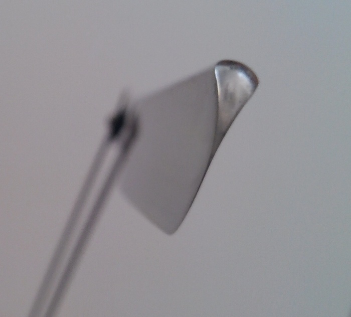

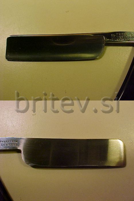

Taksne britve so velikokrat malo drugace grindane, torej ne simetricno ampak kot mikrotom, primer spodaj
mikrotom microtome straight razor
microtome straight razor mikrotom britev.jpg (32.84KiB)Pogledano 14774 krat
..da ne bo pomote,.. medicinska britev o kateri pisem ni mikrotom, ampak normalna , simetricni grind, verjetno cca 1/4, velikost pa je najverjetneje 11/16 (ince), torej malo manj kot 1,5 cm..

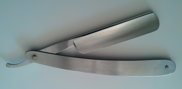

se nekaj slikic doticne:)
Inox 36 Extra straight razor www.britev.si
Inox 36 Extra straight razor (3).jpg (46.16KiB)Pogledano 14774 krat
primerjava z Gold Dollar britvijo

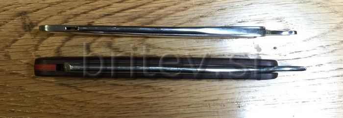

..tu se lepo vidi kako je inox britev ozka v primerjavi z GD

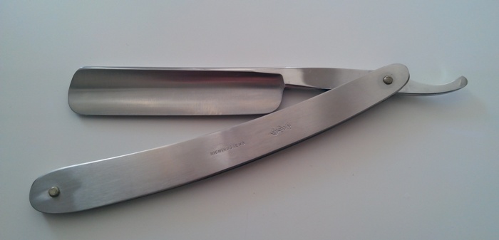

Medinox 1.jpg (45.11KiB)Pogledano 14528 krat
Medinox 2.jpg (47.89KiB)Pogledano 14528 krat
Medinox 3.jpg (78.63KiB)Pogledano 14528 krat
Britev je NOS, danes sem odprl zaščitni voščeni ovoj in jo nabrusil. Rezilo je širine 18,5mm (cca 6/8') in brušeno polno konkavno (full hollow). Hrbtenica je spolirana in brez kakršnih koli oznak proizvajalca, ročaj pa iz tanke, nerjaveče pločevine, z napisom "NICHTROSTEND" in zdravniškim simbolom na eni strani. Ročaj je narejen zelo površno, obe polovici med seboj nista simetrični. Je tudi relativno (pre)težak in je imel pin med rezilom ter ročajem zrahljan, kar sem takoj popravil.
Če ne pride do spremembe načrtov, sledi britje jutri popoldne.
Po prvih vtisih mi je rezilo zelo všeč, tudi nabrusiti se je dalo dokaj hitro. Ročaj je pri tej britvi veliko razočaranje in v kolikor se bom v prihodnje odločil za projekt izdelave svojega ročaja, bo ta britev prva izbira.
