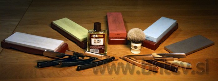

Spodaj je primerek dobrih sinteticnih kamnov (japonski proizvajalec Naniwa, tip kamna Superstone),
Opis: od desne proti levi: diamantna plosca za ravnanje (DMT), Naniwa superstone 1000 (moder), Naniwa superstone 3000 (rdec), Naniwa superstone 8000 (moder) in Naniwa superstone 12000 (bel).
Vodobrusni kamni in dimantna plosca za ravnanje
