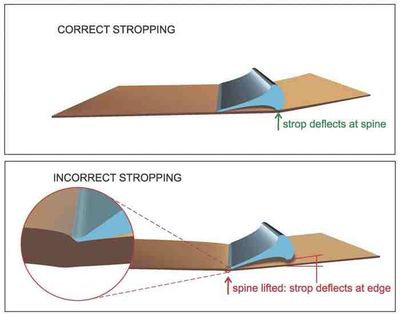

- sicer odvisno od predhodnega ravnanja, vendar ponavadi rob britve osvezimo na usnjenem pasu (!britev mora ze biti ostra, ti. shave ready stanje), kjer vlecemo tako da rezilo gleda nazaj
stropping
se animirani prikaz stropanja...
strop animated.gif (16.34KiB)Pogledano 35925 krat

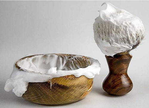

- za nekaj minut namocimo copic v toplo vodo, nekateri namakajo v vodi tudi milo nato iz mila ali brivske kreme naredimo peno
shaving soap foam.jpg (56.75KiB)Pogledano 35925 krat

- nanesemo peno na obraz (pred tem jo navadno se malo pomesamo)
pena na obrazu :)
shaving soap.jpg (15.74KiB)Pogledano 35925 krat

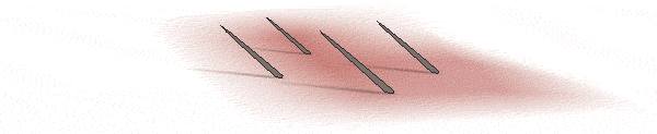

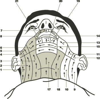

- zacnemo z britjem, ponavadi se brije v 3 pasazah (angl. pass-ih) in sicer najprej z dlako, nato pocez in na koncu proti dlaki, oz anglesko with the grain pass (=WTG), across the grain pass (=XTG) in against the grain pass (ATG).. glede na smer rasti dlak (ki je pri vsakem posamezniku drugacna) je treba do neke mere prilagajati tudi britje, za zacetek pa vam lahko pomagtaa spodnji shemi, ki prikazujeta WTG in ATG (XTG pa je nekje vmes :) )
Pomembno je poudariti da kozo ob britju napnemo, saj le tako dosezemo res "baby face" efekt, oz dobro britje.. Ko napnemo kozo se dlake dvignejo in lepse odrezejo, dodatno pa (npr na bradi) dele kjer je vec koze (in spehca, recimo na "spici" brade) lepo napnemo in nardedimo malo bolj trdo in gladko povrsino da ne pride do kaksnih nezeljenih rezov :D ... (ce imamo kaksna strleca zanmenja ali bradavice moramo seveda paziti, ampak glede tega pa je treba biti pazljiv tako ali tako pri vsaki vrsti britja..), v videu Lynn-a Abrams-a se lepo vidi kako napenja kozo.. Ce pride do manjsih rezov se uproablja ti. styptic pen ki hitreje ustavi krvavitev (in malo pece :D )
Shema WTG (stevilke prikazujejo priporoceni vrstni red)
Shema ATG (stevilke spet prikazujejo priporoceni vrstni red)
..tu vidimo efekt ki ga naredimo z razlicnimi smermi rezanja dlak, torej WTG in ATG
WTG ATG.gif (32.15KiB)Pogledano 35925 krat
