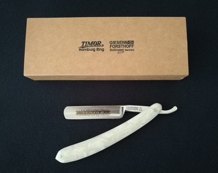

Britev sem dobil včeraj od kolega, novopečenega navdušenca nad britvanjem. Med svojim zadnjim obiskom v Johannesbourgu je kupil tri britve in tole namenil meni.
Kolikor sem na hitro razbral iz priložene dokumentacije in kratke poizvedbe na internetu, gre za novo britev, proizvedeno po starih metodah v okrožju Solingen, v Nemčiji. Britev je velikosti 5/8, z okroglo konico in ima ročaj v imitaciji biserovine.
Britev naj bi bila "shave ready" iz škatle, zato sem jo samo očistil zaščitnega olja in jo postropal. Prvo britje je razkrilo, da temu ni tako. Med britjem je malo cukala, vsekakor daleč od "smooth" občutka. Rezultat je bil slabo povprečen, iritacija pa nadpovprečna :? Lekcija iz (ne)potrpežljivosti.
60x povečava je razkrila, da je bila britev (verjetno) le tovarniško strojno brušena, brez poliranja. Napako sem se odločil odpraviti takoj in dobre pol ure kasneje je imela britev na novo postavljen rezalni rob, spoliran do gradacije kamna 10000 in bila postropana. Jutri zjutraj sledi novo testno britje (ko brada zraste). Sporočim.

Misija polovično uspešna. G&F brije malenkost bolje, vendar še vedno ne zadovoljivo. Podrobna analiza je pokazala, da sem rezalni rob postavil nekoliko površno, saj na eni strani ni povsem enakomeren, še posebno proti konici, kjer sem med brušenjem dobil občutek, da britev ni povsem ravna - ne nalega s celotnim rezalnim robom in hrbtenico na brusni kamen istočasno. Bo potrebno še nekaj truda. Dodatno sem se o britvi pozanimal še na SRP forumu. Lynn jo je povsem skritiziral, so se pa našli triije uporabniki, ki so si vzeli precej več časa, da so jo usposobili in bili nato z britvijo zelo zadovoljni.
Nisem povsem prepričan o poravnavi kamna 1000/3000, s katerim sem postavljal rezelni rob. DMT plošča je že naročena, tako da nadaljevanje G&F sledi po dostavi pošiljke.

Mi ni dala miru, sem se takoj lotil brušenja. Rezilo je definitivno nekoliko ukrivljeno/izbočeno v dolžini cca 1cm na prvi tretjini od pete proti konici. Najboljše oroje za ugotavljanje stanja je draguljarsko povečevalno steklo s 60x povečavo, iz Kitajske, za 5$ s poštnino. :? Na eni strani sem dobil lep rezalni rob brez težave, na drugi pa sem se moral pošteno potruditi (90 minut brušenja). Rezalni rob sicer ni na obeh straneh simetričen/enakomeren, se pa sedaj lepo združi v gladko ostrino po celotni dolžini rezila. Britev je postropana in čaka jutrišnji narastek. Testno britje podlahti je sicer uspelo.

Današnji SOTD govori zase :D Eno mojih boljših britvanj sploh. Britev brije gladko in brez zatikanja, kljub temu, da sem MWF spenil precej povprečno. Odlično reže po celotni dolžini rezalnega robu in pod različnimi koti. Trud pri brušenju poplačan, G&F je od danes uradno v redni rotaciji.
