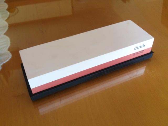

Odgovor Napisal/-a bregargasper » 20 Jul 2016, 15:10
Presenečanje #1: Kamen je prispel.
Presenečanje #2: Kamen je prispel v enem kosu in nepoškodovan.
Presenečanje #3: kamen je prispel 6 dni pred predvideno dostavo (s Kitajske).
hvala kitajcem, zdaj pa veselo na delo
Re: Brušenje britev
Odgovor Napisal/-a miha » 20 Jul 2016, 17:03
No sedaj pa veselo na delo pa porocaj kako je bilo prvo britje z lastno britvijo ;)!
