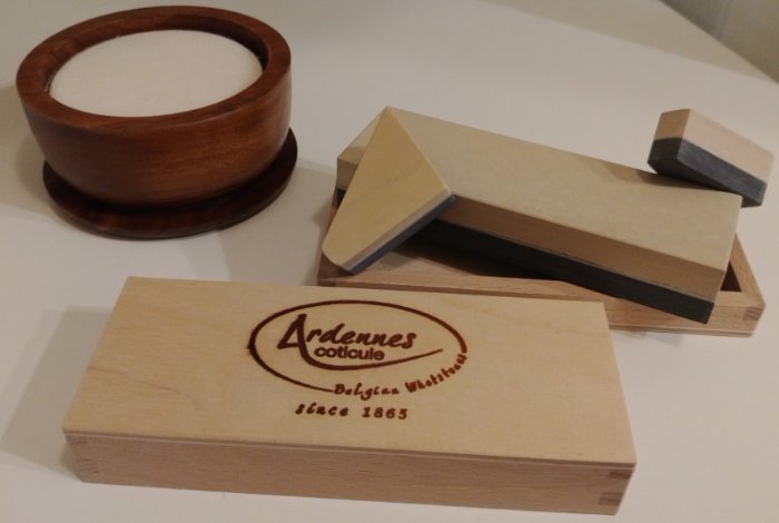

Na slikah spodaj so prikazani (v zaporedju);

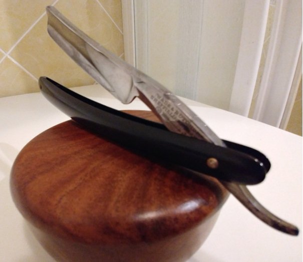

- Britev Wade & Butcher
- Brusni kamen Coticule

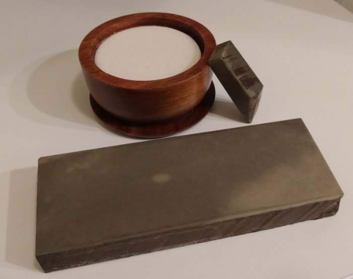

- Brusni kamen Kyoto

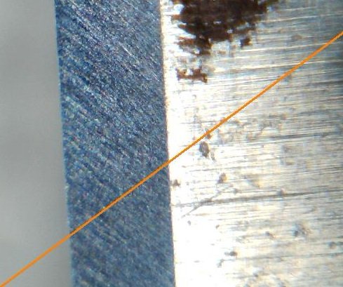

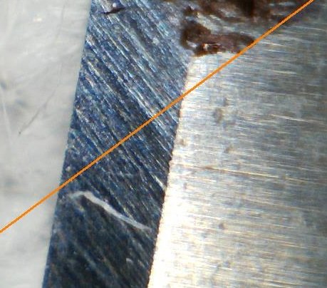

- Slika rezila z uporabo Coticule
- Slika rezila z uporabo Kyoto kamna
Ker sem se odločil, da omenjeni britvi zamenjam rezilo brušeno z Coticule za rezilo brušeno z japonskim kamnom je odlična priložnost, da to dokumentiram in malo predstavim na forumu.
Naj še poudarim, da sem slike posnel samo zato, ker pač imam možnost in ker vem, da jih radi pogledate :D
V nobenem primeru slika ne pove nič o sami »kvaliteti« rezilnega roba britve. Je samo slika, iz katere se vidi površina ki nastane ob uporabi ustreznega brusnega kamna.
Ne brijemo se z slikami rezil, ampak dejansko je treba vsako rezilo testirati v praksi, da se lahko kasneje ugotovi, kaj deluje in kaj ne.. (za vsakega posameznika posebej seveda)
Pa še to.. slikati rezilo je kar precej obširna tema. Z vpadanjem svetlobe pod različnimi koti se vidi različna slika rezila. Namerno sem uporabil isti kot pri obeh slikah spodaj. Hotel pa sem prikazati kako izgleda rezilo pod kotom, pri katerem se površina na rezilu ne sveti. Lahko bi poslikal rezilo pod takšnim kotom, da bi se videlo zelo spolirano površino, ki spominja na steklo, ampak takšna slika samo lepo izgleda, hkrati pa ne dopušča, da bi videli brazde v jeklu.
Na rezilu sem z črnim markerjem označil točko, da sem lahko na istem mestu naredil slike za primerjavo (zato se vidi črni madež na rezilu).
Coticule - bevel.jpg (44.46KiB)Pogledano 23057 krat
JNAT - bevel.jpg (47.41KiB)Pogledano 23057 krat

Glede slik rezil: vem da svetloba nared isvoje, ce prav razumem (iz slik, glede na to da so bili isti svetlobni pogoji, kot ipd) je JNAT (japanese natural stone) dal lepsi finish, oz tudi verjetno bolj smooth obcutek pri britju (smooth rezanja, ne smooth koze po britju) ?

Ja, trenutno mi bolj paše rezilo od japonskega kamna.
Morem pa reč, da če bi imel samo coticule kot edini kamen, bi bil več kot zadovoljen. Vedno brije super.. vsaj mene..
Kot sem napisal, niso slike ravno relavantne pri določanju kako bo neka britev brila.. Zanimivo je dejstvo, da recimo če brusim na Naniwa 10K, mi rezilo sploh ne odgovarja nekako..glede na to, da je super fin in je površina bevel-a spolirana u nulo, sem še vedno dobil boljše britje z Coticulo, ki pa kot veš
izgleda kot žaga pod mikroskopom :?: :D
Zanimivo je tole brušenje.. dalo bi se razglabljat o tem, važno je pa v bistvu samo to, kako deluje zadeva pri vsakem posamezniku.

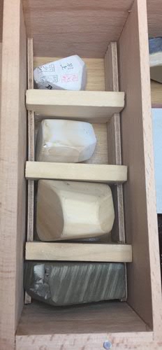

Ozuko Asagi praviš.. noro.. A potem imaš vse 4 nagure? Botan, tenju, mejiro, koma.. ??
Daj kakšno sliko pripni če bo možnost :P

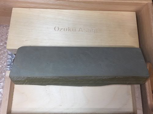

Ozuku Asagi,. evo slika...
imama 4 nagure.. (od zgoraj dol: botan, mejiro, tenjou, tomonagura)
