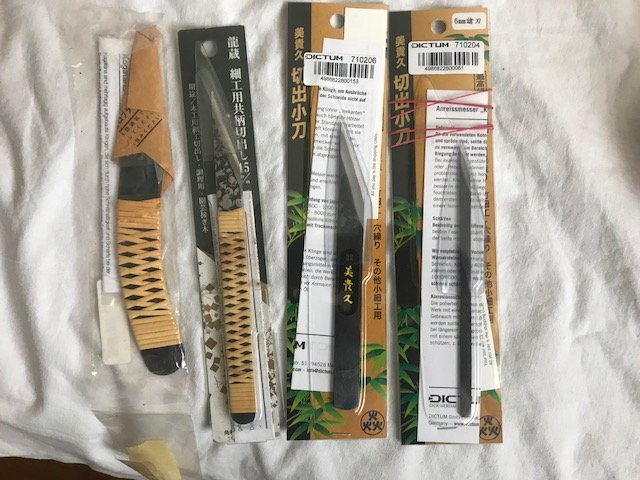

glede na to da sodelujem cca. 30 let v goslarski delavnici lahko rečem da imam neke izkušnje, čeprav bolj z dleti kot noži...na začetku sem uporabljal obstoječa dleta v delavnici...z leti smo manj ali več vsi nabavili lastno orodje....veliko se dela z exotami in se dleta hitro krhajo...problem pri "češnja" in Pfeil-Swiss made dleti je kvazi neka mehkoba in je dleta treba non stop brusiti...zato jaz uporabljam stara ročno kovana dleta...ne vem gdo ih danes vse dela...vem samo za Stubai...ampak ironično da sem na Dunaju v Muzikferejnu v goslarski delavnici vprašal kje lahko kupim Stubai dleta pa mi niso znali povedat...hahaha...made in Osterreich...
omenjena dleta niso slaba...za rezbarijo v mehkem lesu, prva liga...ne rabiš boljšega...
nože uporabljamo za fine tuning in šlifanje usnja...in si jih večinoma sami izdelujemo...pač po potrebi....kline so japonske ali kakšen stari kos z bolšjaka...ves materijal v glavnem nabavljamo preko Dictum.de...
lahko se zmeniva za kakšen obisk delavnice da sprobamo nože...

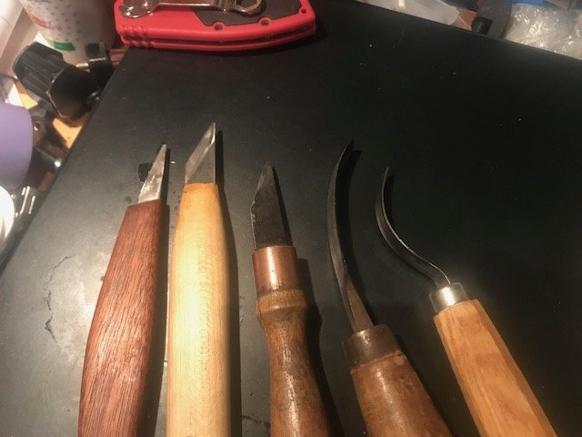

Odgovor Napisal/-a brico » 29 Sep 2018, 16:57
ekola...vse skupaj en shit...prvi in četrti še nekao...samo žličar je predebel...prvega bi mogel urediti...
