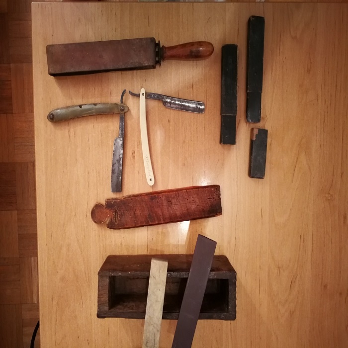

pred kratkim sem dobil star komplet za britje, sedaj pa iščem kako do obnovitve kompleta ali vsaj rezila. Mi lahko kdo pošlje kontakt? Predvsem me zanima ali se sploh splača obnova ali je lahko samo še za okras. Hvala vsem, Igor.

Pozdravljen na forumu. Najboljse da prilepis gor kaksno sliko da vidimo zabkaj gre.

eto še slikica. Prosim za kakšen komentar oz. dober predlog.
Hvala in lep pozdrav, Igor.

leva britev je starejsa,.. , je temu primerno obrabljena, malo neenakomerno,.. proizvajalec bi rekel da je G. Johnson, cca 1850
desna,..verjetno nemske izdelave,
obe izgledata kot da se ju da porihtati, s pogojem da je rezilo ok (da ni poskodovano, npr zvito in da je se kaljeno, oz da drzi ostrino), ce te zanima lahko jaz poskusim, poslji mi pm...
Rocaji bi po moje znali biti ok, eveda se da tudi narediti nove ampak to spet terja precej dela ce mene vprasas.
Strop, oz usnjen pas zgoraj,.. vazno je da je raven,... ce je prestar lahko das nov pas in uporabis obstojec napenjalnik
brusna kamna spodaj,.. po moje nista dovolj ravna,.. sta zelo tanka 8in krhka), zato znata ob ravnanju pociti,... lahko se sicer z njima igras a sam nebi polagal prevec upov vanju... (mogoce da se motim)

rezili sta videti čisto ravni. Tudi kamna za brušenje sta debela skoraj en centimeter. Usnjeni pas pa je že malo začet, na eni strani je v širini centimetra poškodovan. Dobro bi bilo, če bi lahko vse skupaj pogledali in povedali kaj se še splača obnoviti. Mi lahko prosim pošlješ svoj kontakt, da se pomeniva za obnovo le teh.
