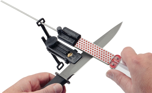

Najlazje je to poceti z diamantnimi brusi, ki so napram vodobrusnim kakmnom majhni.. Obstaja jih vec, relativno majhen in dober je setum od firme DMT diafold sharpening kit, kjer imamo 4 gradacije, zadnja je cca 8000.
DMT Diafold knife sharpening kit

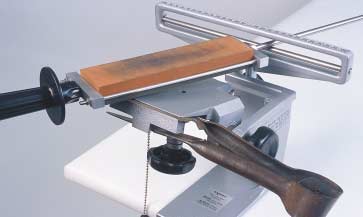

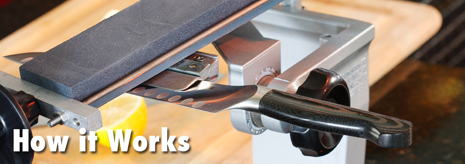

Malo tezje je to delati ce hoces brusiti z vodobrusnimi kamni, ali diamantnimi ploscami vecjih mer,.. Kar sem uspel najti in je vsebovalo vodobrusne kamne je priprava firme http://www.ezesharp.com, ki je pa zal precej draga, cca 300$..
Ez-e sharp jig
Ez-e sharp jig

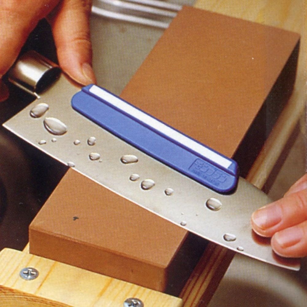

Obstajajo se razni enostavni distancniki ala ta spodaj, ki se v realnosti ne obnesejo ne vem koliko, saj so premajhni, jih brus (sploh diamantni) pobira, imajo samo 1 kot brusenja itd.. (v ta razred pridejo tudi priprave za brusenje dlet in nozev za obliče (ang. planes)
Plasticni distancnik

en tak jig o katerih pises imam tudi sam in sicer od DMT (v prvem postu je na sliki..
