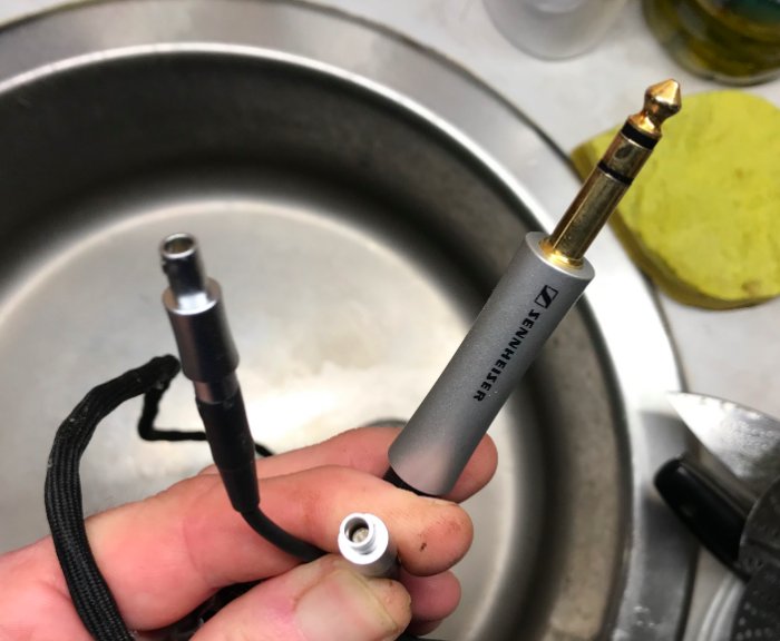

bolj gledam po netu za 4,4 standard, manj mi je jasno...nikjer ga ne omenjajo...kako si to izmeril...prosim fotko...
Sennheiser tudi ni...chinci za v slušalke so 5mm

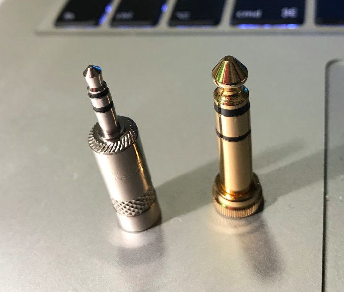

za malo bananco rabiš adapter...1/8 na 1/4....skoraj siguren sem da ga boš dobil zraven slušk...4polna bananca se uporablja če je v kablu integriran volume control...4 polna moška normalno deluje v tropolni ženski...v času, ko je tvoj Technics narejen tega niso poznali...vsaj ne da bi jaz vedel..
na fotki je Sennheiser standard, 5mm...

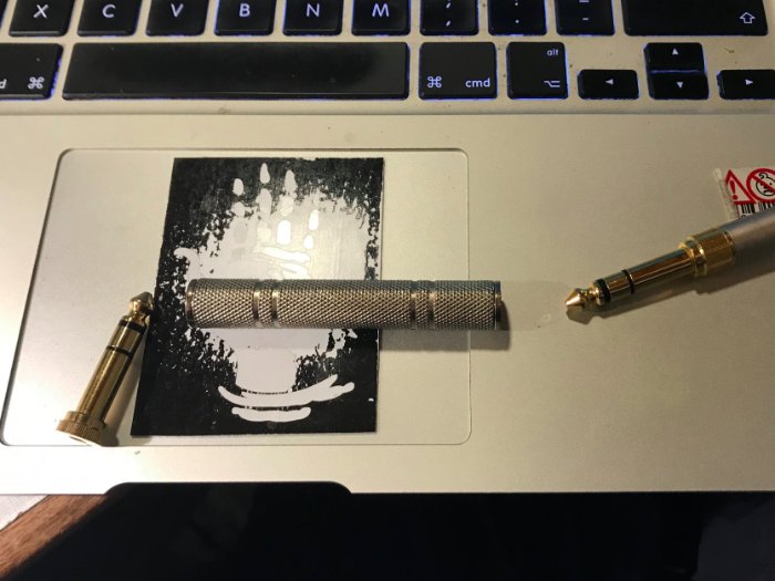

to je žensko ženski adapter, s katerim lahko greš poceni skozi, če rabiš podaljšek...1/4 na 1/4...kabel raje 1,5 m...Terna ne dela..jaz te pyzdarije kupujem na Ebay.co.uk
mala poštnina, pride v parih dnevih...lih sem prejšnji teden dobil ene BMC adapterje...
več adapterjev, več sranja...ali pa ne...mogoče boš imel srečo...
