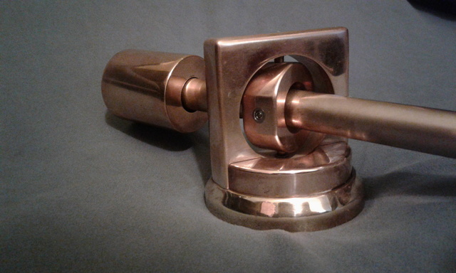

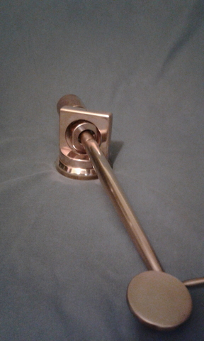

Pri bajti nisem našel primernega lepila ali smole, da bi se lotil headshella, sem pa potegnil iz "prahu" en star projekt, ki ga je potrebno dokončati.
Vsi se trudijo, da bi bila gramofonska ročka čim lažja. Ker pa moram biti drugačen (scati proti vetru) sem naredil tole.
Narejena je iz medenine in brona, težka pa čez 2 kg.
Puše bi verjetno"štekale", zato sem uporabil kroglične ležaje 2*4mm.
PS Že mogoče, da imajo ostali prav in da bo igrala za en K..Ampak zgleda pa dobr :mrgreen:

Definitivno izgleda hudo!
Re: Heavy metal
Objavljeno: 08 Feb 2017, 17:41
kako boš uredil antiscating?...ali boš obesil gor broadcating EMTa na 3, 4 grame... :lol: ...
če to misliš obesit na Thorensa, boš mogel še en centimeterski mat iz brona postružit da zbalansiraš vse skupaj... :lol: ...pa fedre zamenjat...bogi Thorens... :( ...
še zmeraj obstaja možnost da bodo ležaji štekali....

Bog te maznu... :shock:
Re: Heavy metal
Objavljeno: 08 Feb 2017, 17:47
Napisal/-a Puskin
Brez fedrov obvezno! Al pa od kakega športnega avta. :D
Za antiscating pa zajla in kettlebell od par kil.
Sicer pa res lepo izgleda...

Ne bo Thorens. Ta bi "počepnu".
Tudi vse ostalo bo DIY. Zato pa bo še malo trajalo. Krožnik bi rad iz granita. Pogon pa še študiram ker motor bi dal. Glede na težo, bo verjetno treba dat V8 zraven :mrgreen:

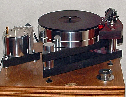

Sedaj pa tale projekt naprej. Potrebujem turntable , ki bo "primeren" za tole ročko. Nekaj diy idej- strani sem našel (ležaj iz ventila Harley Davidsona), razni motorji...
Ideje, vaši predlogi, linki..
Krožnik-materjal?
Motor- regulacija ac ali dc
Prenos- Oring, ploščati jermen, svila...

puf pant, mislim da si na napačnem forumu... :shock: ...nisi definiral osnovo...kako si sploh zamišljaš svoj gram...klasična lesena škatla, plasik fantastik, futurizem, hmmmmmm...never ending story... 8-) ...

brico napisal/-a:puf pant, mislim da si na napačnem forumu... :shock: ...nisi definiral osnovo...kako si sploh zamišljaš svoj gram...klasična lesena škatla, plasik fantastik, futurizem, hmmmmmm...never ending story... 8-) ...
Sem kar na pravem forumu. Brico je tuki :mrgreen: .
Glede oblike pa motor posebej (verjetno), drugače pa bolj futurizem, bron valji za podstavek. Odprt za ideje.
Zanimivo, vendar preveč oglato. Ampak v osnovi pa tukaj nekje.
