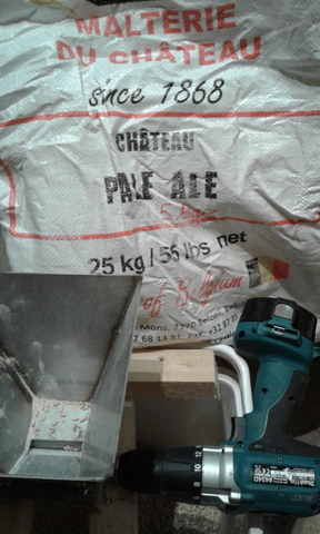

Najprej mletje
5kg pale ale
1kg munich
1kg caramel 120

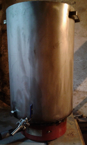

Medtem, ko se greje voda
cca40l (pisker ima 75L )
čas za najpomembnejšo opravilo

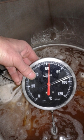

Drozganje cca 65 *C 75 minut

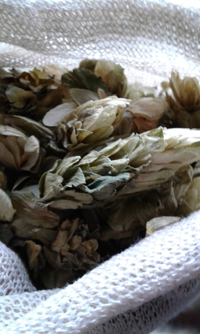

Sledi hmeljenje 100 *c 75 min za grenkobo, zadnjih 15 min pa dodam še hmelj za okus.
Hmelj na fotki je Savinjska Celeia dodan za grenkobo, počasi bom dodal pa še Auroro za okus.

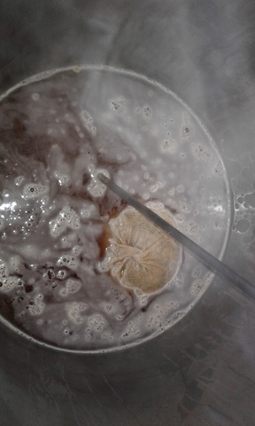

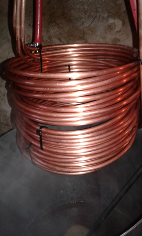

Zadnjih 15 min dodam hmelj za okus, v lonec gre pa še hladilnik pivine (da se prevre in dezinficira)
hladilnik (1).jpg (80.19KiB)Pogledano 11256 krat

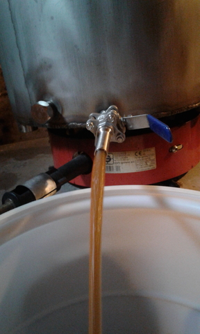

Po koncu vretja se skozi hladilnik spusti voda, da se pivina čim hitreje ohladi. S tem se zmanjša možnost "okužbe" z napačnimi bakterijami.

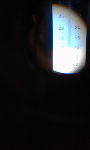

Zadnje merjenje 10 brix po izračunu da 5,2 VOL

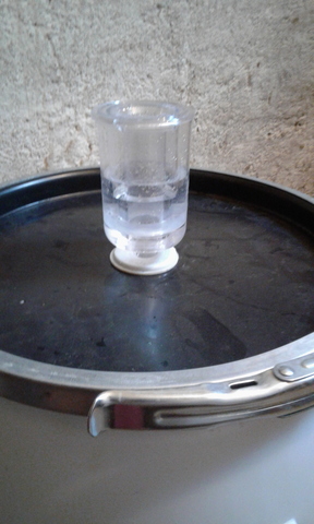

Sledi samo še zapiranje fermentatorja in postavitev vrelne vehe.
vrelna veha.jpg (76.42KiB)Pogledano 11256 krat
THE END (za cca en teden)

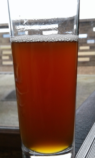

Fermentacija končana. Tri dni je vrelna veha "mirovala" in gostota se ni več spreminjala.
Včeraj sem imel pranje in dezinfekcijo steklenic, danes pa polnenje.
Rezultat (nefiltrirano in brez CO2)
PS še 14dni cca pa bo
