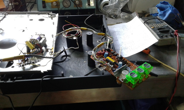

Odgovor Napisal/-a kavka » 25 Mar 2017, 19:36
Raje kot pišem delam.
Danes je bil malo bolj produktiven dan kot prejšnji.
Brico je sponzoriral Telenfunken S600. Najprej sem mislil uporabit samo motor, ko pa sem našel načrte in "preštudiral" delovanje, sem se odločil, da usposobim še elektroniko in jo uporabim. Napaka je bil hladen lot na vezju. Sledila je vgradnja v ohišje.

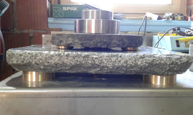

zelo lepo izgleda, sploh ta spodnja slika :)! o gramovonih ipd sicer nimam pojma ampak izdelek je pa zelo lep :)!
povej mi prosim,.. kako si postemal to (predvidevam da granitno) plosco, da ti ni pocila (predvidevam da je bila povrsina zgoraj in spodaj ze izdelana, polirana)?

Odgovor Napisal/-a kavka » 25 Mar 2017, 19:59
Zgornja je že bila polirana. Je pa tole trpežna kamnina. Kladivo z vidia konico, potem pa "udri po siromaku". Je pa potrebno po malem, drugače ti poči ravno tam , kjer nočeš.

Odgovor Napisal/-a miha » 25 Mar 2017, 20:29
kavka napisal/-a: drugače ti poči ravno tam , kjer nočeš.
sem enkrat v prihodnosti tuhtal ce bi probal narediti kaj iz granita in me je ravno tega efekta strah,.. da naredi pliiiink pa je konec veselja :D)

Odgovor Napisal/-a kavka » 25 Mar 2017, 20:35
To je pa vedno možnost. Zato sem najprej ploščo obtolkel, ko je bilo to gotovo (brez nezgode), sem pa izvrtal luknjo premera 83 mm (traja).

Odgovor Napisal/-a Puskin » 25 Mar 2017, 20:47
Moj kolega kamnosek mi je enkrat rekel, da on najprej predno se spravi k oblikovanju kamna, ga najprej dvakrat vrže ob tla, da vidi al bo kje prodal al ne.
