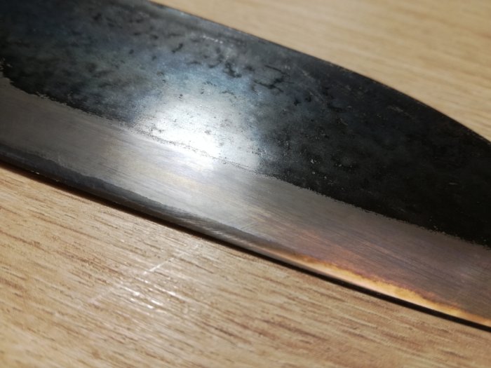

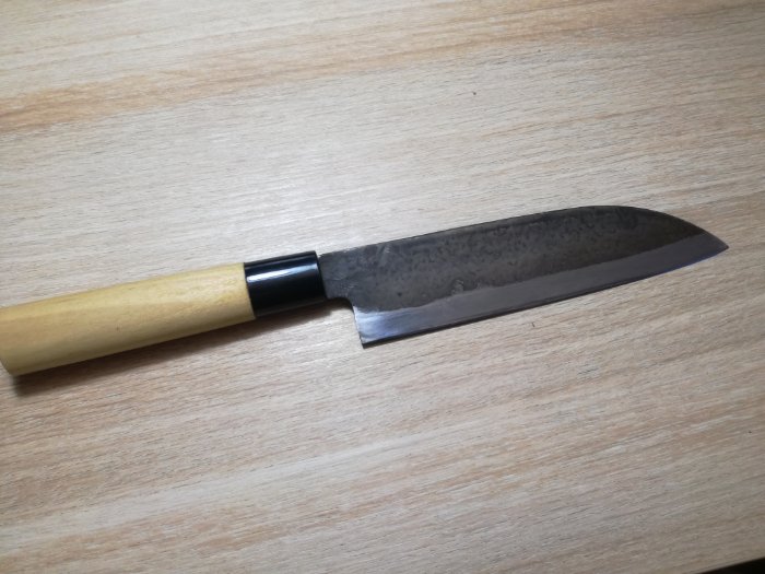

Nekako se mi dozdeva, da zna bit ta nož celo iz trislojnega (san-mai) jekla. Vidi se sledove luščenja laka, na izpostavljenem delu pa jeklo barvo spreminja na dva različna načina. To se dogaja po celotni dolžini rezila. Kot nekdo, ki je san-mai že poskušal kovati, bi rekel, da je to - to.
A kdo vidi kaj drugega?SlikaSlikaSlika

Ce mislis s san mai na tri plasti jekla..je to to. Hagane v sredini in z vsake strani jigane, kelatera ti sciti sredico. Na sliki se pa vse lepo vidi:
rob, ki se sveti je brusen in je hagane, hagane je pa tudi tisti pas med tem svetlecim se pasom in delom, na katerem se vidi patina. Naprej je ta kurouchi finish..del s patino in kurouchi delom je pa oboje jigane..torej mehkejse jeklo ki sredico sciti..
Trenutno nimam pri sebi tojiro gyuta da bi ti poslikal detaul na hrbtenici kjer se lepo vido vse 3 plasti. Takoj ko ga dobim nazaj prilepim sliko😉

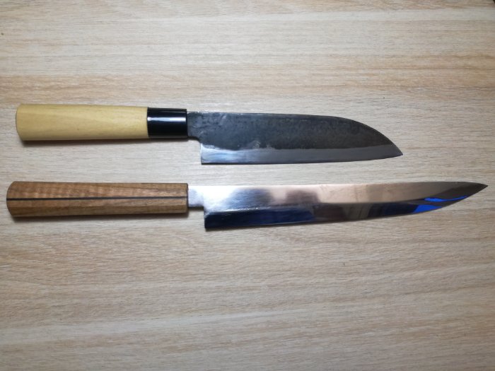

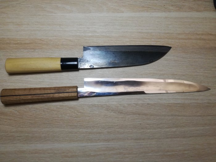

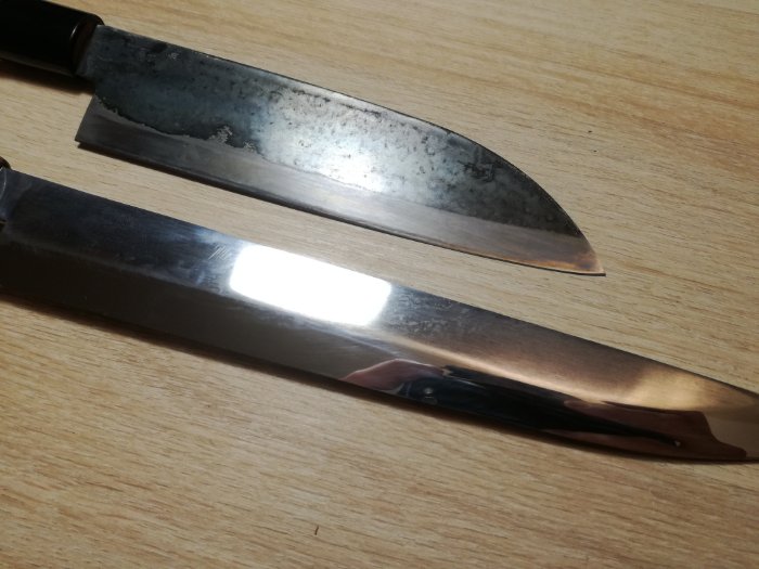

Update time!
Stanjšal sem Yoshida Hamono santoku kot sem že enkrat razmišljal
Naredil pa sem svoj "yanagi" nož, ki ima sicer nekaj tehničnih pomanjkljivosti, mi je pa redefiniral pojem ostrega noža

Greš takorekoč v smeri slovesnkega kovača oz izdelovalca japonskih nožev, kar tako naprej 8-) !
