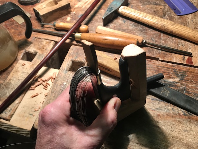

brico napisal/-a:sem vedel da manjka ena fotka, final tuning preden lok damo sušit....tretja kajlica drži žimo narazen, naširoko....yebi ga sad....in ta je najbolj zayebhana....odvisno od vlage....predvidevanja so ravna 0, zero.....nikoli ne veš....kaj se bo zgodilo?....če je mojster ne znan, bo dobil po pipi....če je znan, kot da se ne bi nič zgodilo...še reklamacije ne upošteva.....
P.S. za moje redne stranke sem dostopen 24 ur na noč.....juhuuuuuuuuuuu.... :D :D ....
Odgovor Napisal/-a brico » 27 Feb 2018, 22:30
končni produkt po 5ih urah dela.....puf pant....nikoli ne veš a bo to to.....jutri pokličem narčnika....tralalaaaaaa........juhuuuuuuuuuu.....

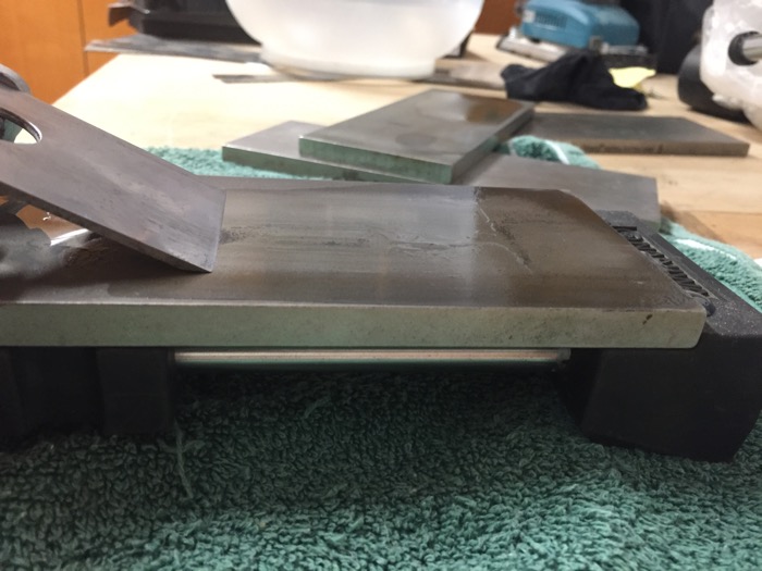

drgač, za vse potencijalne rezbarje in DIY umetnike...ne kupujte smeti...če že ne naletite na kaj uporabnega na bolšjaku...dleto na zadnji fotki s štemplom JV...najboljši kos orodja v moji zbirki...anonimus, ročno kovano...imam ga raje kot Rolexa na roki...od parsto dlet v delavnici, ne poznam enega njemu podobnega...potegnem ga enkrat do dvakrat na leto čez kamen...in reže in reže...leseni fileti da vidiš skozi njih...neverjetno...orodje za tisoč let...juhuuuuuuuuuuu... :D ...

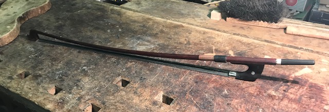

miha napisal/-a:bravo brico,.. sicer nimam pojma ampak izgleda super
a kost se uporablja od kamele (je bolj gosta, npr za rocaje britev se dostikrat uporablja), ali goveja ali kaj drugega?
kost je imitat slonovine...na prvi fotki se vidi kost kot izdelek ki ga nabavljamo in že nalimana in obdelana na loku...slonovina je prepovedana...lahko bi bila goveja, ampak ni potrebe...preveč dela za nič denarja...vmes je črn fiber...nekoč so dajali ebenovino...danes nabavljamo gotove izdelke...če bi se šel umetnosti stare triso let, hmmmmmmm, gdo bi to plačal??????....
mojstri izdelovalci lokov, če jim kateri uspe nadpovprečno, namesto kosti dajajo srebro ali zlato...tudi tista rinka na žabici...boljša palica, boljša oprema...zanimivo je to da Ag ali Au nista nikoli štemplana, kot pri nakitu...
funkcija kosti ni samo estetska...kost drži špico da se ne "razcvate", razpade, poči....ne poznam prave besede...yebeš lok od parsto evrov...ko imaš Peccatte-a za 200 000 euriča v roki se zamisliš...
če koga še kaj zanima, naj vpraša...
še to: lesene kajlice: smreka in javor, se ne limata...vse skupaj je pod kotem in po vseh fizikalnih zakonih držijo žimo da ne leze iz luknje...samo tretja, ponavadi lipa, ki drži žimo narazen se rahlo namaže s klejem...klej drži kot pas ježa...ko vmes vstaviš nož, poči in se zadeva odpre v sekundi, brez poškodb....zato še en nasvet: nikoli se ne igrajte DIY mojstrov...če ni sile ne limajte z dvokomponentnim ali sekundnim lepilom....sploh pa ne z belim mizarskim limom...bel lim je kot čigumi...pa še težko ga je ščistit s površine lesa...sekundno lepilo itak vsi poznate....
zakaj jaz limam kost s sekundnim?...zato da bolje drži...pri menjavi kosti vse skupaj zbrusim stran...nič se ne pozna....

hvala za razlago. ce so gotovi deli potem razumem da se ne ve kaksna kost je, me je zanimalo bolj iz firbca,.. se bolj pa mi je jasno da izdelave kompleksnejsih popravil na koncu malo kdo placa oz bi bil pripravljen toliko investirati.. Zanimivo da cel lok razen malo lepila na prave m delu drzi skupaj samo fizika in kajlanje..
