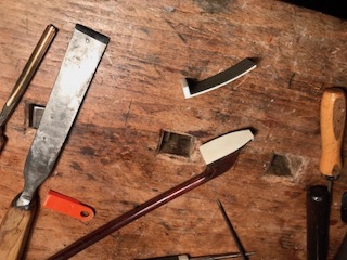

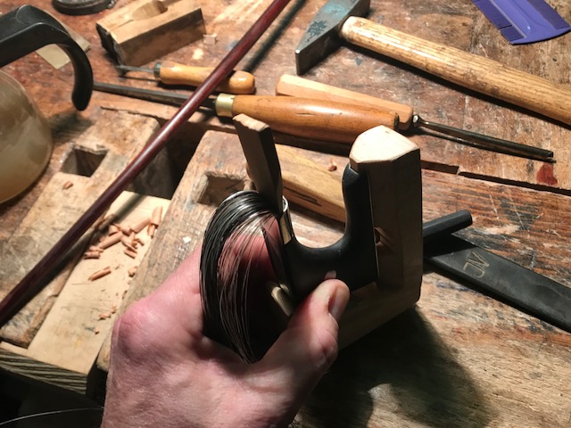

puf pant....današnje delo....servis loka....za kontrabass....razdiranje, čiščenje, limanje kosti, špice, vrtanje luknj, po napaki uspešno korigiranje....vpasavanje kajl....etc....
kost je imitat slonovine, ki je prepovedana, world wide
Odgovor Napisal/-a brico » 27 Feb 2018, 21:49
tako to izgleda, približno: po obdelavi luknje

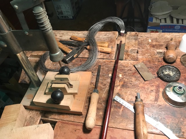

Odgovor Napisal/-a brico » 27 Feb 2018, 21:50
gremo naprej: vstavitev zelo precizno izrezljanene kajle in žime, konjske:

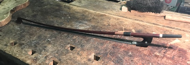

Odgovor Napisal/-a brico » 27 Feb 2018, 21:53
predhodno napenjanje....da vidimo približno kaj
se bo zgodilo:

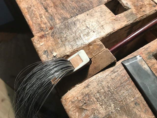

Odgovor Napisal/-a brico » 27 Feb 2018, 21:57
pregled žabice in krojenje kajle za žabico, frog, frosch....vse skupaj je za smeti, ampak ne smeš izneverit naročnika....lahko ga prepričuješ v zamenjavo?????...hmmmmmmmm....imamo tudi druge prijeme:

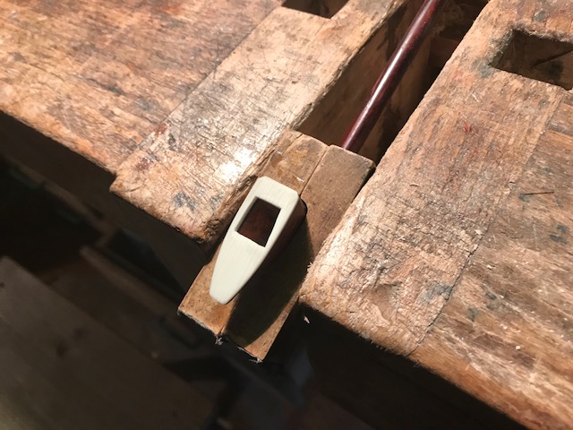

Odgovor Napisal/-a brico » 27 Feb 2018, 21:58
stand by za final connection:

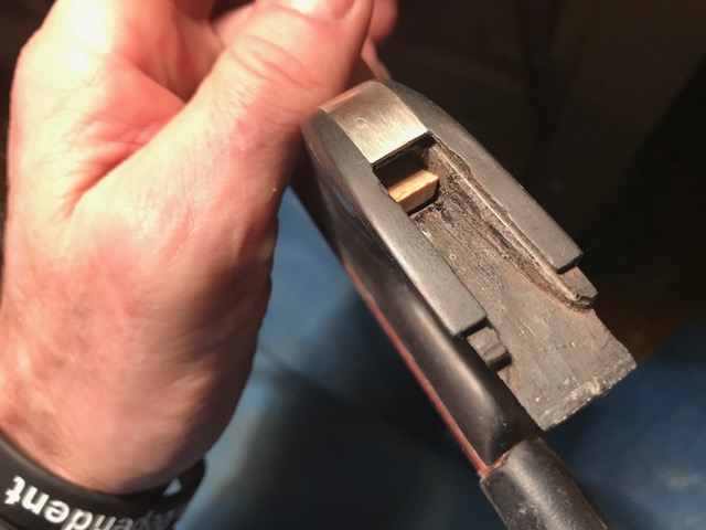

Odgovor Napisal/-a brico » 27 Feb 2018, 22:01
fine tunning, zadnja , tretja kajlica, najbolj zajebana.... zakaj?....les diha, nikoli ne veš a bo šel narazen ali skp....yebi ga ......tolioko za danes....
Dobra noč.....juhuuuuuuuuu
Zadnjič spremenil brico, dne 27 Feb 2018, 22:34, skupaj popravljeno 1 krat.
Odgovor Napisal/-a brico » 27 Feb 2018, 22:15
sem vedel da manjka ena fotka, final tuning preden lok damo sušit....tretja kajlica drži žimo narazen, naširoko....yebi ga sad....in ta je najbolj zayebhana....odvisno od vlage....predvidevanja so ravna 0, zero.....nikoli ne veš....kaj se bo zgodilo?....če je mojster ne znan, bo dobil po pipi....če je znan, kot da se ne bi nič zgodilo...še reklamacije ne upošteva.....
