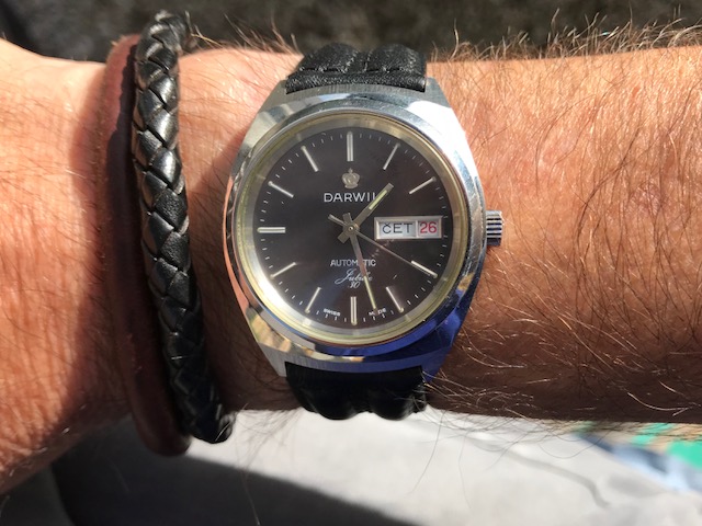

Odgovor Napisal/-a brico » 27 Okt 2017, 13:36
slo dnevi.... :D
Odgovor Napisal/-a miha » 28 Okt 2017, 00:35
opa, :) take ure oz dnevov pa se nisem videl oz niti vedel da obstajajo,.. a to si tako kupil ali dal predelati?
Odgovor Napisal/-a brico » 28 Okt 2017, 14:36
miha napisal/-a:opa, :) take ure oz dnevov pa se nisem videl oz niti vedel da obstajajo,.. a to si tako kupil ali dal predelati?
orgigigi....... :D
tukaj je šeena: Favre Leuba

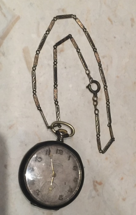

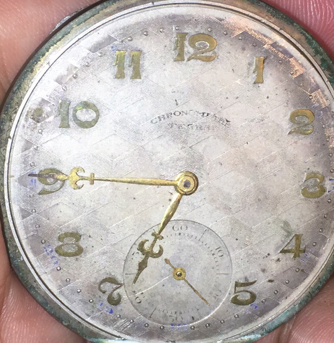

Odgovor Napisal/-a miha » 05 Nov 2017, 16:38
Dela se, kaj dosti vec kot je na sliki pa ne vem
Odgovor Napisal/-a brico » 05 Nov 2017, 17:02
slabe fotke si naredil...nič ne vidim...ne firmo, ne iz česa je narejeno ohišje, železo, srebro?...tako navidezno slabo stanje številčnice...vrednosti, bolj kot sentimentalne, ni nobene...dodaj fotko mehanizma in pokrova...če je vse ok, bo delala še 500 let...z ustreznim servisem...

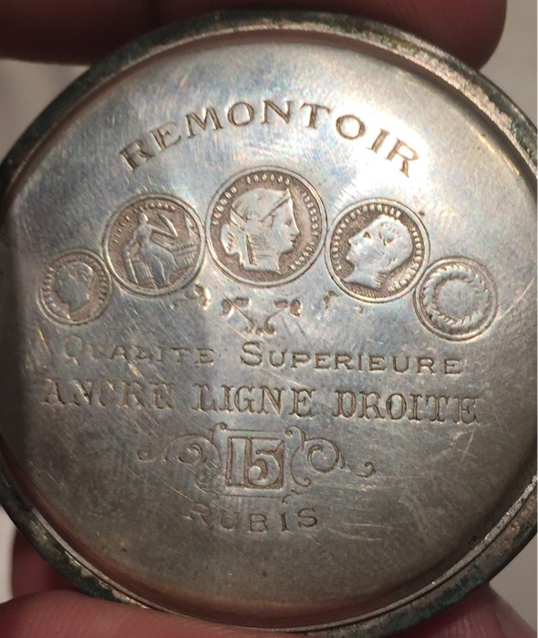

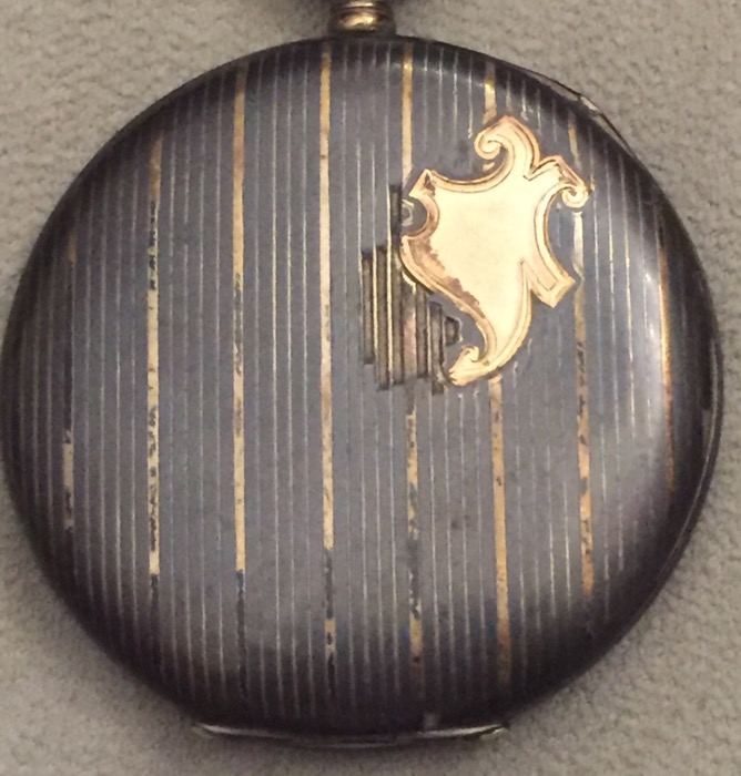

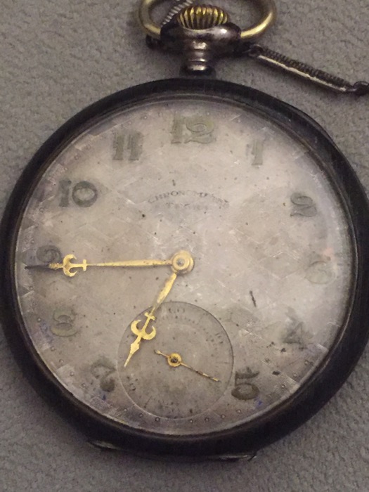

Odgovor Napisal/-a miha » 05 Nov 2017, 17:30
Niso toliko slabe slike kolikor je stekelce umazano. Dodajam se nekaj slik ce bodo kaj pomagale k identifikaciji. Stevilcnica je zal tudi v ze precej slabem stanju. Je verjetno res bolj za sentimentalno vrednost kot kaj drugega. Ne vem ce se sploh splaca servisirat ker zadeva verjetno precej stane..?
Odgovor Napisal/-a brico » 05 Nov 2017, 17:47
splača se servisirat če je mehanizem intaktan...ne bi smelo biti več kot 50 euriča...odzadaj je emajl in verjetno pozlata...ob robovih ne vidim, ker je plating propadel...tega ne bi diral...samo čiščenje...mogoče novo steklo ali poliranje...številčnica se da lepo očistiti, tudi kazalci...daj še fotko mehanizma...
na začetku bolšjaka, zraven gostilne je Hubscher, urar, ki meni servisira take zadeve...pojdi do njega pa se posvetuj...

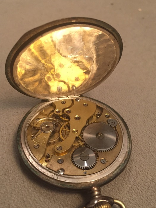

Odgovor Napisal/-a miha » 05 Nov 2017, 19:30
Mehanizem...
Odgovor Napisal/-a brico » 05 Nov 2017, 19:41
to izgleda solidno...vsekakor se splača poservisirat...obesiš ga polek glave na postelji ali delovnem mestu in ti bo tiktakal še 100 let...juhuuuuuuuu
če se ti da lahko nekaj narediš tudi sam...spodnja dva šraufka, desni je manjši, obrni ga za en krog, če stem s krono ne gre ven, obrni še za pol volte...ko ga potegneš ven, odšraufaj levega večjega in istega nasproti...mehanizem bo padel ven...in se laho posvetiš čiščenju ohišja in poliranju stekla...tudi številčnici...na youtubu imaš malo morje posnetkov za idejo...nikakor mali šraufek od stema ne smeš odvit do konca...potem pa vse sestaviš in neseš na servis...simpl... :lol:
