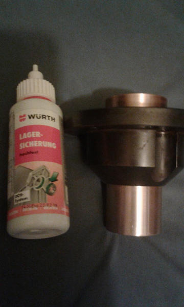

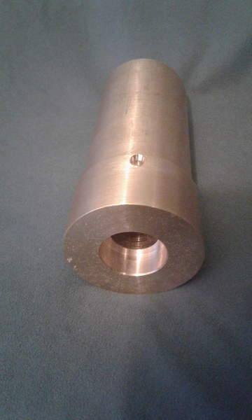

Pri temle težeku, bodo tudi noge iz puš, z vstavljenimi vzmetmi.

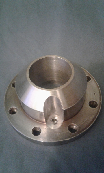

Drugače pa ja. To je ohisje edinega pravega ležaja.
V to ohišje bo vlepljena bronasta puša

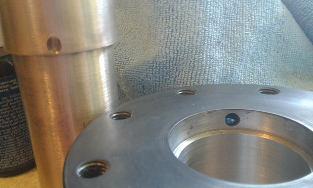

Oboje prevrtano (vračanje olja v spodnji del "črpalke" ležaja)

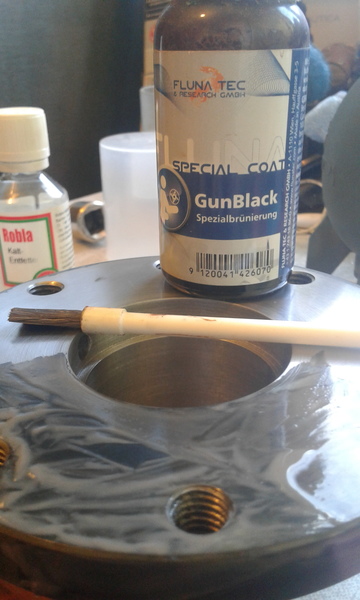

Trenutno se brunira ohišje. Izbral sem barvno ombinacijo črna- bron, da ne bo vse svetleče.

brico napisal/-a:neprofesionalno vprašanje: zakaj nisi šel na tako toleranco da bronasto pušo-bearing vtisneš s prešo?....hmmmmmm...kaj če se ti neki ne posreči z bronom?...spet ga istisneš ven in nerediš novega...samo razmišljam... ;) ...
Puša je pravkar vlepljena, šele sedaj, pa bo postružena na končno mero. Luknja je sedaj cca 2mmm manjša od osi.
PS lepilo drži "zverinsko" do 150 *c,potem, pa popusti, tako, da z gretjem lahko pušo zamenjam.

Odgovor Napisal/-a kavka » 02 Mar 2017, 18:06
Puskin napisal/-a:Črpalka? :shock:
Navoj na osi s korakom cca 15 mm. Ko se os vrti poriva olje iz spodnjega dela navzgor, potem, pa po kanalu teče nazaj.
Tako, je cela os stalno mazana.

Odgovor Napisal/-a kavka » 02 Mar 2017, 20:38
Tako je. Mogoče, bi bilo čisto vseeno, če bi imel os v oljni kopeli, vendar se mi zdi ta rešitev zanimiva. Poleg tega, bom imel povrat olja preko prozorne cevke, ki bo hkrati služila kot kontrola olja.
