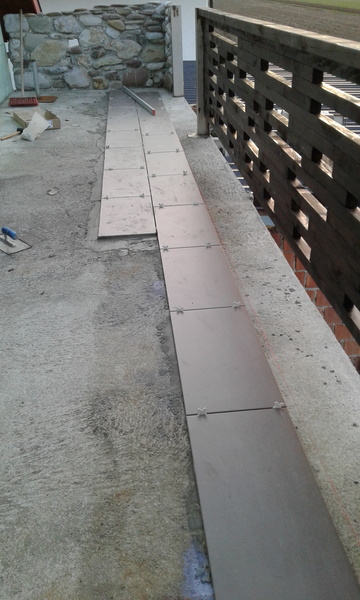

Odgovor Napisal/-a kavka » 13 Mar 2017, 18:41
Tole je pa projekt za ta teden.
Danes nabava robe, označevanje in lepljenje druge in dela tretje vrste. Celo popoldne dela, pa skoraj nič za pokazat. Jest pa "zjeban"kot konj.
