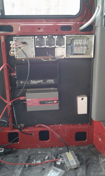

Po štirih dneh vrtanja lukenj, prebojev, vlečenja kablov, se je končno začela vezava štroma v camperju.
Noben serijski, mislim, da ni tako "nalovdan" kot bo tale.
Večina dela je skrita očem.

kaj ste potem vse navlekli noter :)?
Odgovor Napisal/-a kavka » 07 Mar 2017, 21:54
Poleg kombijevega akumulatorja bosta na podvozje pritrjena še dva ciklična po 150 Ah. Polnenje preko alternatorja, zunanjega napajanja (polnilec 600w) ali generator. Razsmernik 1,5 kw, led luči okoli in okoli, ambi luči (barvne led) 8 kos 12v vtičnic, 6 kos 220, 3 usb, tv, hladilnik, indukcija, 2 kos črpalka za vodo ,webasto, verjetno pride noter še invertor klima, dodatni zvočniki zadaj, pa še par priklopov za zunanje luči in zvočnike. Kamera za rikvec je pa itak nuja :mrgreen: .

koliko planirate avtonomijo????

brico napisal/-a:koliko planirate avtonomijo????
koliko bo najem za tri tedne???... :lol: :lol: :lol: ...sredina poletja....juhuuuuu
Avtonomija pri vsem tem nima veze. Dokler ne zmanjka piva :mrgreen: .

mi, jaz, nas oba tri, v zadnjem času štirje, + dogy, pasme "morski pas" smo v šotoru 35 let...samo, počasi mi gre na kujac....avtonomija je mišljena: koliko dni brez priklopa na letriku.... :lol: ...pir je itak mrzel na vsakem koraku...žal, reke ne obiskujemo, jezera pa še manj....morski kompleks.... 8-) ..
Odgovor Napisal/-a kavka » 07 Mar 2017, 22:39
Računam, da pozimi 3 dni brez priklopa na kar koli. Ima pa itak dosti backupa

kavka napisal/-a:Poleg kombijevega akumulatorja bosta na podvozje pritrjena še dva ciklična po 150 Ah. Polnenje preko alternatorja, zunanjega napajanja (polnilec 600w) ali generator. Razsmernik 1,5 kw, led luči okoli in okoli, ambi luči (barvne led) 8 kos 12v vtičnic, 6 kos 220, 3 usb, tv, hladilnik, indukcija, 2 kos črpalka za vodo ,webasto, verjetno pride noter še invertor klima, dodatni zvočniki zadaj, pa še par priklopov za zunanje luči in zvočnike. Kamera za rikvec je pa itak nuja :mrgreen: .
V soboto šraufam naprej, do takrat, bo pa še kakšna ideja padla
to bo hotel, diskac, konferencna dvorana na stirih kolesih!!!! :shock:
