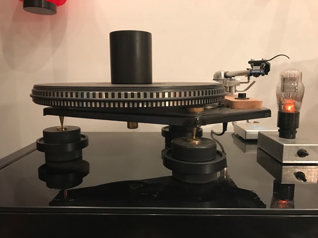

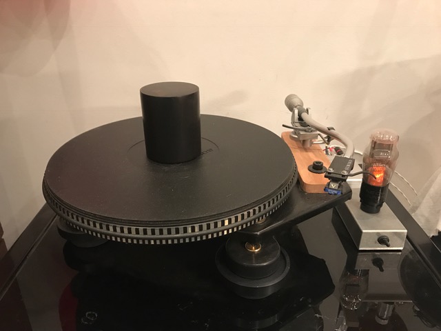

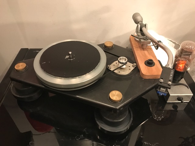

fotkam gram...ni bog ve kaj, ali je gut...dela, to je važno...po dolgoletnem experimentiranju in zbiranju, prodajanju, poklanjanu raznoraznih gramofonov se je nabralo nekaj delov, rabljenih in novih...in po nekaj transakcij, ko mi je pofalilo gramofončkov, sem se zaprl v jazzbino in sestavil gram...qva reč...nič, tako je kot je...lahko bi bilo boljše ampak po 3, 4ih urah je gospod zaigral...in še danes igra...v planu je tudi kot glavni gram...seveda če mi uspe prodati mojo glavno gramzillo...o tem po tem...
torej, osnova...kaj je sploh osnova grama?...ta nima osnove...
vse je na subšasiji od Linn Sondeka, bolj znanega kot LP12...drugače je ta subšasija na Linnu obešena na treh fedrih in je plavajoča...na subšasijo je centralno zašraufan bearing, orginal Linn, model pre Cirkus...notranji krožnik je tudi Linn v katerem je centralno moški del bearinga...zunanji krožnik je od Telefunkena S600, predhodno podrejan da se vsede na inner platter...mat je vinylna matrica + AudioNote mat...glede na to da je vse trdo vpeto, na obstoječe luknje subš. so pršraufani zvočniški spikesi, vmes silikonske podloške da se kovine ne dotikajo...zaradi globine bearinga, cel sistem sedi na hokejskem paku x 2...vmes je alu profil od zelo dragih HiFi podstavkov...vsak (3) spikes posebej...
eh, zdaj največji problem...kar nisem imel kam dati makinu, sem zvrtal lukno na edinem možnem mestu...to bo vsak gramofođija pokomentiral kot nonsens, ampak yebi ga...nimam nobenih problemov s šumi, brumi in ostalimi jajci...Shure V15V liže...kak Grado ali MC bi verjetno delal probleme...uglavnem, tega ne počnite doma...motor čim bolj stran od ročice...glavo smo omenili...žal, ni več v redni proizvodnji...za neke najboljša MM glava ever...ročica, Ortofon 212S, orgigigi, ne demontirana s Telefunkena...headshell Sumiko z možnostjo nastavitve azimuta...clamp, stabilizer, puck, ne vem kako ga še imenujejo, ebenovina...armboard je navaden kos lesa ki je bil pri roki...okoli krožnika je gumi oring...zakaj?... :lol: ...woodoo...
in to je to za ta denar

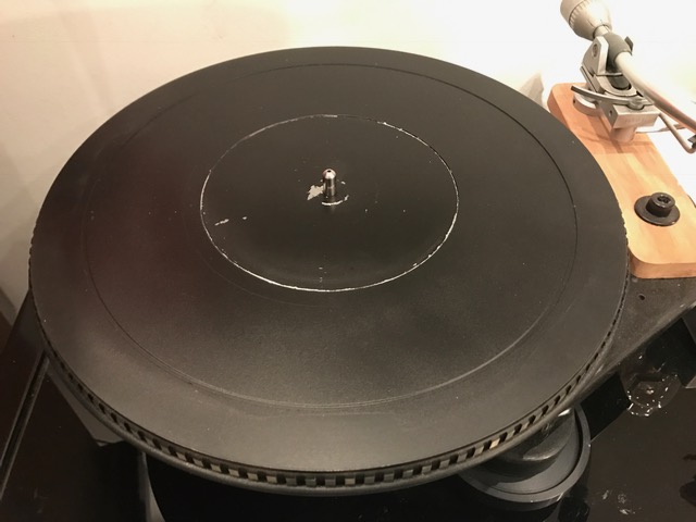

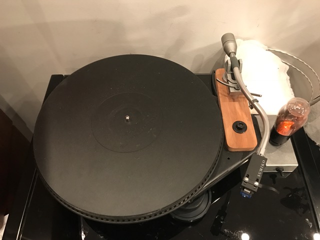

Odgovor Napisal/-a brico » 01 Mar 2017, 23:19
še dve fotki:
nisem omenil napajanje: zunanje Naim DIY

Hvala za nasvete in fotke iz tvoje sestavljanke. Sam sem pa tudi malo brskal, ležaj bo iz osi pneumatskega cilindra (postružen navoj za črpanje olja), ki bo v bronasti puši sedel na keramični kroglici. Kolikor sem videl dokaj enostavna rešitev, ki "dela".

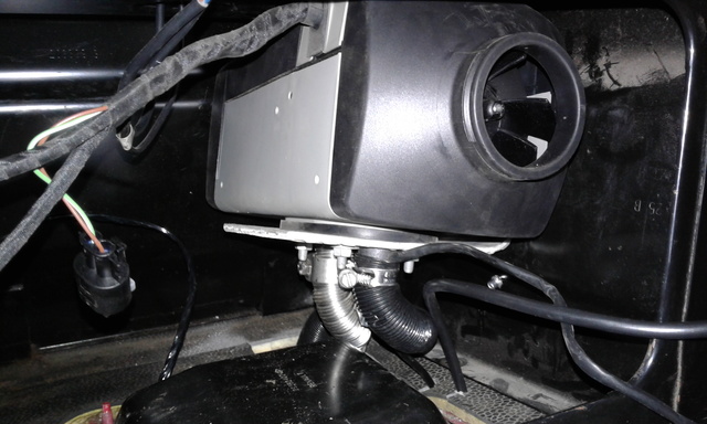

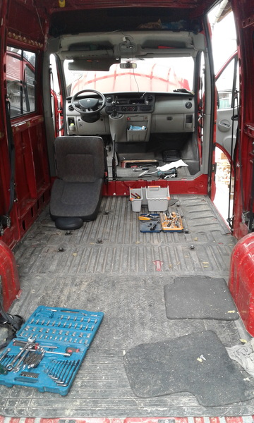

S kolegom sva začela projekt camper.
Danes je bilo na vrsti razstavljanje
Nato pa vrtanje lukenj za kable, zrak ... napeljevanje kablov za dodatni akumulator, ter montaža gretja
Jutri pa naprej
