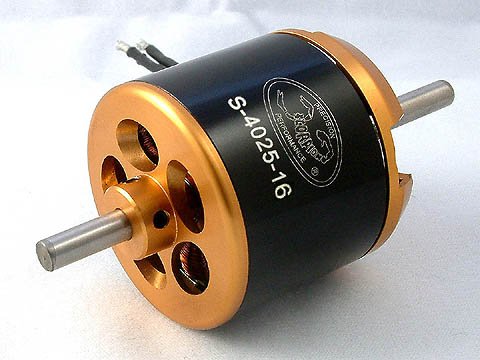

Z malo sreče bo tale težak dobil v kakšnem tednu primeren pogon. Naročen je regulator za dc motorje. Ta teden dobim brezrtačnik, ki bo čisti overkill za tole, za probo bo pa 100% OK. Namesto parih watov bo 1kW+. Če ne bo preveč vibriral bo tudi ostal. Kontroler lahko stalno "goni" 50A, kratek čas pa zdrži čez 200A. Če to kombinacijo "ven vrže" neham, se ne grem več in ostanem lepo na Thorensu. Trenutno delam na napajanju pogona. Zagonskega toka ne bi smelo bit pretiranega, obremenitev med "tekom" je pa skoraj nična, tako, da bo za začetek verjetno zadosti star ŠMI usmernik 10A 0-40V (predelan). Napajanje in pogon bo dodalo cca 30kg :mrgreen:

Motor je doma. Programator za kontroler tudi, čakam pa še kontroler. Na navadnem ESC kontrolerju in servo testerju je motor kar glasen, z VESC-om pa upam, da mi ga bo uspelo "utišat". Ima pa motor 100% dost moči za vinilke obračat. Naterat se ga da do 2 kW :mrgreen: .

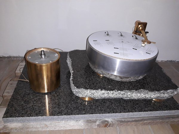

Evo Brico. Projekt gre dalje. Sedaj je pa že blizu. Danes je torta dobila še zadnjo "šnito". Slabih 20 kg aluminija. Motor je tudi že doma 40w Maxon brezkrtačnik z senzorji, kontroler je pa tudi blizu (programiranje še manjka). Sedaj se bom pa moral mal poigrat z lesom. Do kolega moram po špirovce, potem pa ponovno na juriš.

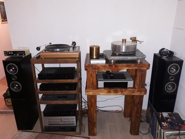

Pa še tole je nastalo ob ostali švasariji. Gramofon je pripravljen za probo. Takoj ko priden jermenček :evil: . Konj je crknil, imeli so en teden žalovanja, pokopan verjetno z predsedniškimi častmi, sedaj pa njegov namestnik (verjetno penzionist z delnim delovnim časom) počasi prihaja proti sloveniji.
