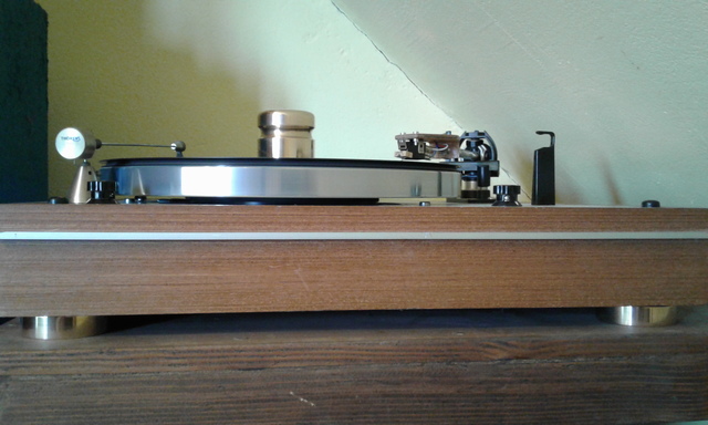

naredit gramofon je mala malca...naredit gramofon da igra je umetnost...tudi jaz sem ga sestavil v enem popoldnevu, samo iz vrhunskih komponent...res da izgleda špartansko, ma, koga briga...dela...OK, vse je bilo rabljeno, samo če potegneš črto, ne vem če bi jurček bil dovolj...kurz, samo ročka in glava sta min. jurčka... :shock: ...
Brico ta tvoj gramofon izgleda HUDO. Me pa zanima kaj maš za en pogon?

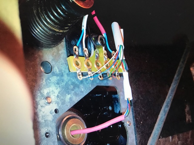

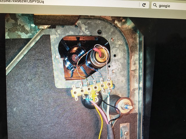

Ko sem imel vse skupaj sestavljeno, me je zmotil brum, ki ga kot kaže daje od sebe Saba (ojačevalec). OK kabli od gramofona so bili še original (ne ravno na nivoju), zato sem jih zamenjal, ko sem ga postavil na nogice (original), so bili pa novi kabli "zacvikani". Danes je gramofon posledično dobil še nove noge.

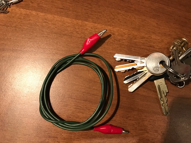

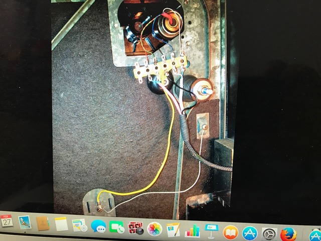

ni rečeno da Saba bruma...edino če bruma tudi na drugih zadevah...brum pri gramofonu je spet štorija za sebe...naredi si eno žico z dvemi krokodilčki na koncih in testiraj...za začetek maso iz ročke dodatno spoji na ohišje...mogoče tudi maso na Sabo nimaš dpbro vezano...a imaš dinski priklop?...
rumena žica je dodana in brum je zginil...pred tem sem testiral...
Odgovor Napisal/-a kavka » 27 Feb 2017, 16:49
Brum dobim, že če kable čez Amp peljem. Poiskusil sem tudi skupno maso (vse od ročke, amp. ,vtičnica), pa je bilo še slabše.
Bom probal še ozemljit Sabo, ostalo pa posebej na tvojo varianto.
TNX

Moram priznati kavka, da zgleda prav lep gramofon!

jaz bi rekel da imaš nekaj narobe zvezano...škoda da si menjaval kable...tudi če so bili zacvikani, mogoče so delovali...šeenkrat mi povej katere kable si zamenjal...kable ročice do terminala ali od terminala na amp...pa povej a imaš RCA ali Din priklop na Sabo?...še to: če Saba ima original kabel brez ozemljitve, jo ne ozemlji...lažje bi bilo če ima zemljo pa da jo odklopiš...sicer pa daj fotko priklopa na Sabo ali pa vsaj model...
tukaj kabel za testing:
