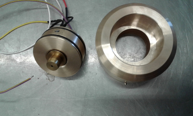

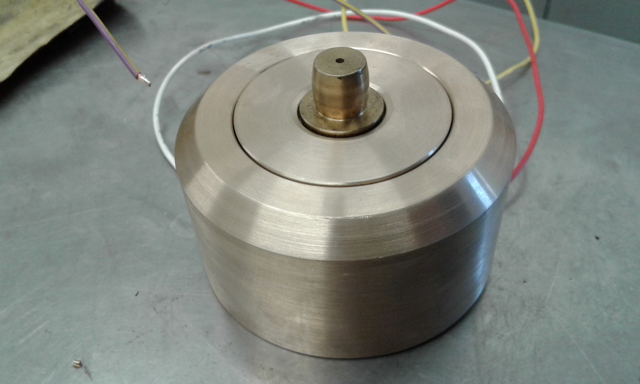

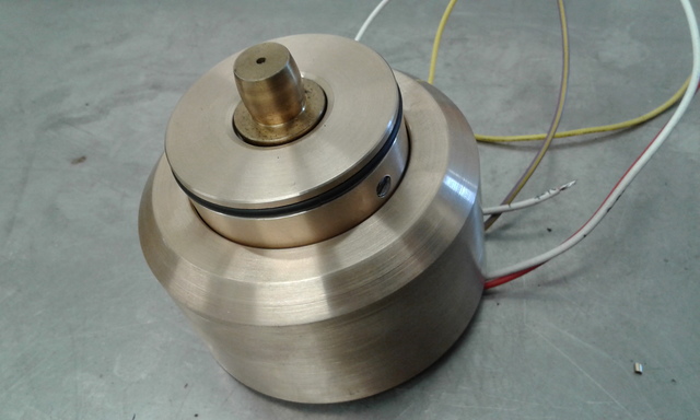

Iz kamnoseštva nazaj na metal. Danes je bil na vrsti nosilec motorja. Narejen je iz dveh delov. V notranjem je z tremi vijaki pritrjen motor (možnost "centriranja"), v zunanjega, je pa vse skupaj samo stisnjeno, O-ringa pa držita skupaj (zunanji in notranji del), poleg tega pa se reducirajo vibracije. Manjka še kamniti podstavek.

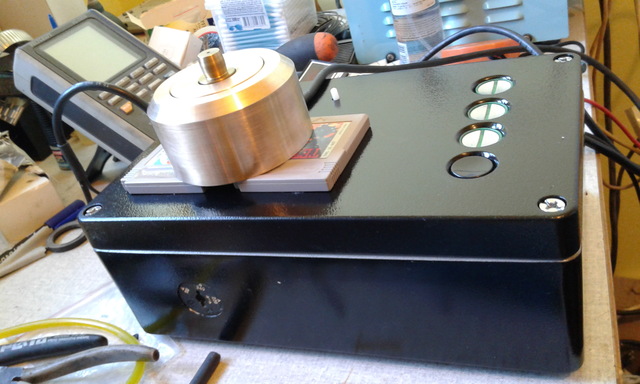

Skupaj z krmilnikom, pa zgleda takole
