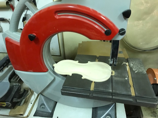

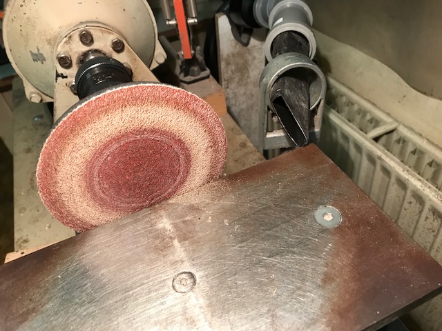

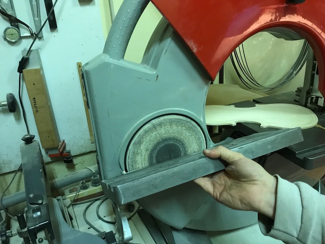

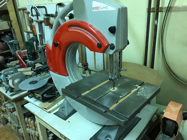

Odgovor Napisal/-a brico » 01 Dec 2017, 14:38
to je to za ta denar...širina 38cm da vse narediš v enem điru...dodatna brusilna plošča z kotnim nastavkom...možnot vpenanja brusilnih trakov...žage ne popravljamo ker se ne splača...kupujemo in pr Jurci na Koseški...

provizori odsesalni sistem tako nekako izgleda:
Re: Delo z lesom

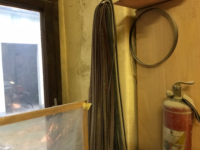

Odgovor Napisal/-a brico » 01 Dec 2017, 14:41
to so smeti...škoda denarja:

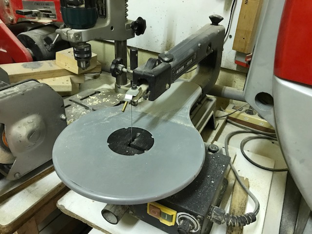

Odgovor Napisal/-a olly » 01 Dec 2017, 14:44
Hvala, @brico!!!
Tale vaša tračna žaga je res bomba!
Nič, prepričal si me - dekupirna odpade!
