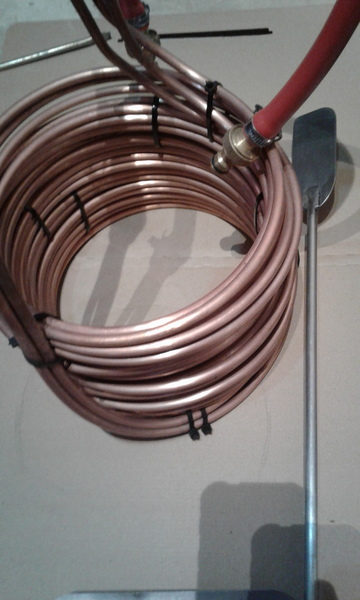

Oprema, je pa tako kot skoraj vse pri meni DIY.

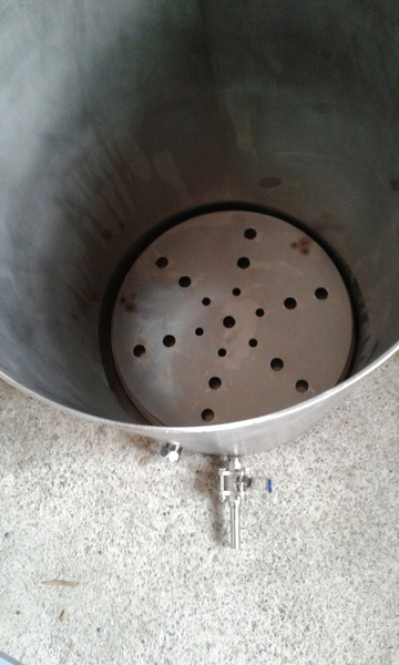

Kotel, sem si naredil iz 400 mm cevi. Zavaril sem dno, pipo in prikluček za črpalko(še pride). Prostornina cca 75l
Dvojno dno, da se ne prismodi.
Hladilnik je pa sestavljen iz treh vzporedno navitih cevi, ki sem jih na koncih zalotal v 3/4 cole priključek.
Refraktomer Ebay cca15 Eur, termometer Đabe (stari od centralne). Potrebuješ, pa še kakšne mrežice za slad in hmelj, dolgo kuhalnico (na sliki ob hladilniku DIY) in gorilnik.
PS vse je iz inoxa
