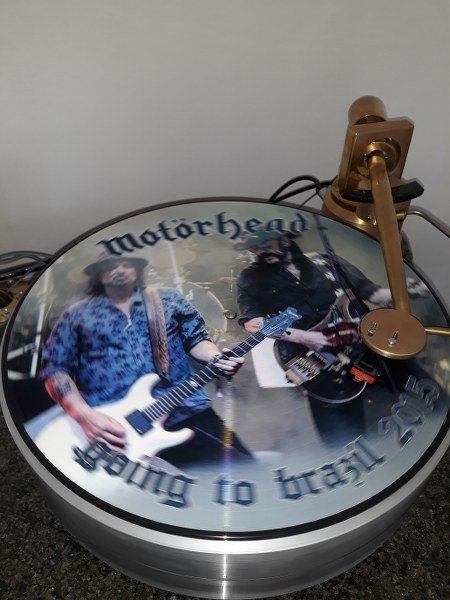

Danes je konj sicer prišel, se je pa na koncu za boljšo (zaenkrat) izkazala vrvica (bolje drži obrate). Še se bo treba igrat z regulatorjem obratov, kontrola obratov z servo testerjem je zoprna.
Je pa trenutno zmontirana gor shure m111 he, nad katero sem pa navdušen.
no vidiš...verjemi starem gramofonđiji.... ;) ...
ne vidim ti formo pulleya...če ga lako daš dol, vreži majhen utor na sredini da ti pletenica ne opleta....
še to...na Brnčičevi je firma Dihta....mogoče dobiš tanjši oring pa probaj...če ne sigurno dobiš na metre in lepilo pa si ga sam naredi...potestiraj pa boš videl kaj je najboljše....minimalen strošek....juhuuuuuuuu

Še se bo treba mal igrat z motorjem in nastavitvami. je pa nekaj plošč že zavrtel.

Mašina dela. Je pa motor za zamenjat (preglasen). Pri Motorheadih sicer ni problema :mrgreen: , pri mal bolj umirjeni muski, se ga pa sliši.

daj ga v drugi prostor, sobo....vrvico itak zavežeš na metre.... :lol: ....

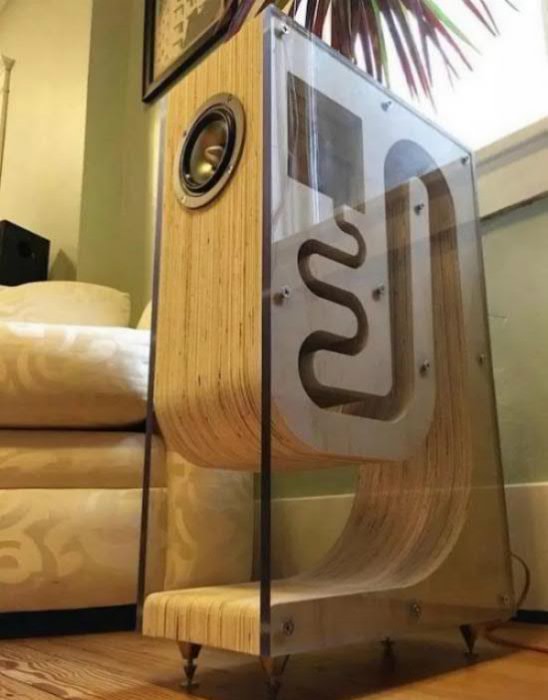

... naletel sem na tale (vizualno) zanimiv zvočnik, ki bi se ga dalo dejansko se do neke mere enostavno narediti :)... brico, kavka in vsi hi-fi-majstri.. zakaj je tisti kanal (verjetno za nizke tone) zako podaljš
an in zavijugan,.. kaj je efekt tega (mogoče smao vizualen ali dodoa zlahtnost zvoku?)

to je neki tipo horna...back loaded horn design...sam driver ne igra...umetnost je narediti box...to je full-rage driver tipo Fostex, Lowter...nisem pristaš tega....
